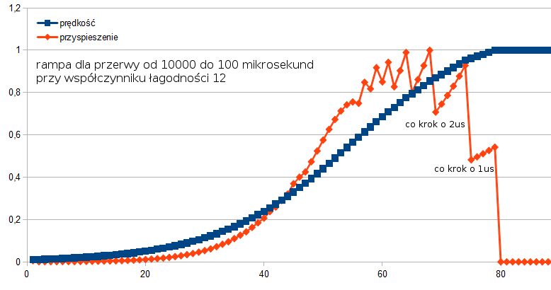

Rampy w Arduino ciąg dalszy.
Tym razem inna prosta metoda i szybka rampa bez zbędnego bujania się na małej prędkości. W rampie są oba przegięcia, o których była wcześniej mowa. Do funkcji wykonującej rampę podaję trzy parametry:
przerwa_startowa - np. 10000 mikrosekund - odpowiada to około 4 obr/minutę
przerwa_przelotu - np. 50 mikrosekund - ponad 600 obr/minutę
wspolczynnik_lagodnosci - liczba całkowita od 3 (ostro) do 8 (łagodnie)
Przerwę między krokami zmniejszam zaczynając od przerwy startowej o wartość wyliczoną wzorem:
int ( aktualna_przerwa - przerwa_przelotu ) / wspolczynnik_lagodnosci ) + 1
aż do osiągnięcia przerwy równej przerwie przelotu.
Obliczenia i wykres prędkości i przyspieszeń tutaj: rampa5.ods.
Rampa jest symetryczna - przerwy podczas startu są zapamiętywane w tabeli przerw i przy lądowaniu odtwarzane.

Brakuje jedynie sprawdzenia "czy warto się rozpędzać" gdy podana liczba kroków jest za mała do wejścia na pełne obroty.
Tym razem nie ma co filmować i pokazywać, bo szybko wchodzi na obroty i hamuje.
Ta krótka rampa może być przydatna do wykonywania silnikiem szybkich ruchów po zastąpieniu delayMicroseconds obsługą timera.
Przy współczynniku łagodności 12 wychodzi 80 kroków:
Wykres przedstawia unormowaną prędkość i przyspieszenie. Patrząc od prawej do lewej, schody na przyspieszeniu są związane ze zmianą przerwy między krokami kolejno o 1, 1, 1, 1, 1, 2, 2, 2, 2, 2, 2, 3, 3, 3, 3, 4, 4, 4, 5, 5, 6, 6 itd..

można zrobić to:
jako krzywą przyrostu wygładzonej rampy z dwoma przegięciami.
Tu pierwsza niedokończona próba: rampa3.ods zatrzymałem się na adaptacji wzoru.
Dalej z tym ruszę za kilka dni.

Dzięki, niestety i tak ten sposób na górce rampy nie daje łagodnego przejścia na stałą prędkość.
Próbuję teraz zrobić zmienne przyrosty, w arkuszu już działa ale z tłumaczeniem gorzej. :)
Idea liczenia przyrostu w tym pliku: rampa3.ods
