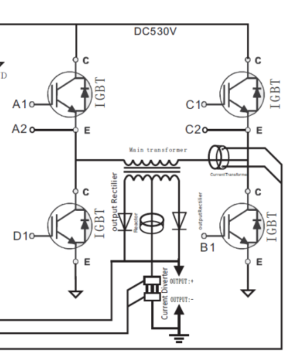

tuxcnc pisze:Reszta układu jest już wbudowana w spawarkę
Spawarka zawiera jeszcze dodatkowe bajery - mierzy prąd wyjściowy dla funkcji Hot Start, Anti Stick itp. Być może będziesz musiał to jakoś ominąć.
Jaka częstotliwość jest w tej spawarce i da się ją zmieniać (na przykład kondensatorami? ;-) )?

grg12 pisze:Wyniki:
moc wejściowa mocy wyjsciowa wydajność
układ bez kondensatora: 62mW 38,8mW 0.62
układ z kondensatorem: 4.28mW 2.98mW 0.69
układ z diodą: 38mW 32mW 0.84
Tak więc nie ma mowy o 300% lepszej wydajności - ta się trochę poprawiła ale przy okazji bardzo mocno spadła moc na wyjściu..
Zależy z której strony się na to patrzy. W zabawce Joule Thief chodzi o to aby jak najdłużej świecił LED na jednej bateryjce.
Czyli mamy wzrost wydajności z punktu widzenia czasu świecenia nie wnikając w to jak jasno świeci.
Wniosek: podałem przykład zastosowania kondensatora, który jest z innej bajki niż w przypadku spawarkowej indukcji. :-)
Typowe gdy wypowiada się ktoś nieznający się w danym temacie.. na tym się nie znam. ;-)
Z Rys. 6.54 tutaj: https://eltermia.webs.com/NAGRZEWANIE%20INDUKCYJNE.pdf - kondensatory są przed transformatorem dopasowującym. Za transformatorem jest tylko wzbudnik.
Jeśli interesuje nas ten fragment:
czyli za transformatorem, wywalić diody i pętlę indukcyjną dać bezpośrednio do transformatora?

tuxcnc pisze:No i znowu "elektroda"
Jak nie rezonans LC, to co powinno być według ciebie, lub przykładów które znalazłeś?

To może wymieniałem w spawarce nie diody tylko jakieś IGBT. :-)
Jak nie trzeba kondensatorów do spawania to może dla indukcyjnego grzania będzie warto go dać. Chociaż się nie znam to wnioskuję tak na podstawie prostego przykładu: Joule Thief.
dodanie tutaj kondensatora zwiększyło wydajność układu o 300%.
Ty pewnie znasz się na elektronice znacznie lepiej i jak się zastanowisz to zrozumiesz, że z kondensatorem śrubka będzie gorętsza. ;-)

tuxcnc pisze:z takim konkretnie układem
No ale gdzie ten konkretny układ? Raz w życiu naprawiałem spawarkę inwertorową, przyjrzałem się tylko co się spaliło, wlutowałem nowe, pogrubiłem grube już ścieżki i o dziwo zadziałało, więc nią spawam co jakiś czas.
A nie wydaje ci się, że jesteś pionierem w tej modyfikacji?
Ze schematów widać, że na wyjściu za serią diod są jakieś kondensatory. może dobrze podpowiadają, że trzeba zajrzeć jakie tam są i jakimiś dodatkowymi coś korygować.. nie wiem nie znam się, ale dociekając po sygnałach z różnych podpowiedzi, coś dałoby się dopasować, żeby to zadziałało.
