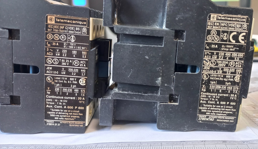

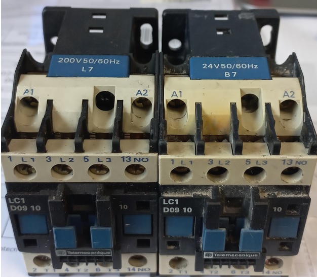

Re: Styczniki - jaka różnica ?
Nie jestem elektronikiem z zawodu ale nie takie rzeczy się naprawiało samemu i tutaj nie wiem jak mogłem nie zauważyć różnicy, może człowiek zmęczony był :) .Po prostu myślałem, że to wszystko będzie opisane na tej pieprzonej naklejce. No cóż będzie to droga nauczka, a niby prosta rzecz taki styczni...
zamówiłem już serwis fanuca.
Dodane 24 minuty 39 sekundy:
OK, dzięki ... przejrzałem wszystkie bezpieczniki na płytach itd, są OK ale zamówiłem serwis fanuca dla spokoju. Zaskoczyły mnie te styczniki.
Ok. teraz zrozumiałem o co pytacie, ten stycznik na 200V to oryginał z maszyny - drążarki Fanuc. Do maszyny jest oryginalny transformator. Czy jest jeszcze coś po drodze to nie wiem. W każdym razie szwankował, kupiłem oryginał w/g oznaczeń z naklejki i zamontowałem ale jak się okazało jest na 24V, w...
No właśnie nie mogłem znaleść dokładnie tego samego zamiennika na 200v i jest to chyba chińczyk . Co dziwne kupiony w polskim sklepie elektrotechnicznym.
Ok... a jak mam stycznik z oznaczeniem 230V 50Hz to będzie to zamiennik dla tego 200V 50/60 Hz ?
Mam pytanie, czy jest jakaś różnica w tych stycznikach ? od góry są inne oznaczenia L7 i B7 , 24 i 200V , a na naklejkach raczej nie widzę różnicy.
