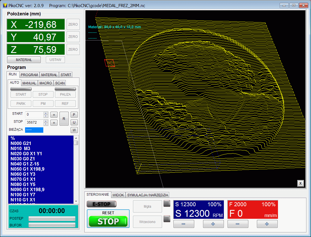

Jest płomyk nadziei
Więc jednak wysyłasz laptopa ;-). Dodaj jeszcze, że laptop ma z 10lat (na moje oko) i 256M ram-u - co do generowania ścieżek 3D z STL jest ilością żenującą. Jak na razie problem z STL to wyłącznie Twój problem. Wciąż nie mam żadnych sygnałów ze świata, że coś tu nie tak. Na żadnym komputerze czy systemie, które mam też nie ma tego problemu (nawet na Ubuntu zeroproblemowo działa). Więc wybacz, że do tego problemu podchodzę na razie z dystansem.
Zmieńmy temat.
Nowa wersja na stronie, ale ja nie o tym. Zrobiłem jeszcze małe zmiany w interfejsie: nowe liczniki położenia osi, nowe panele dla S i F . Jest lepiej ;-) ? (tego nie ma jeszcze w aktualnej wersji!)
