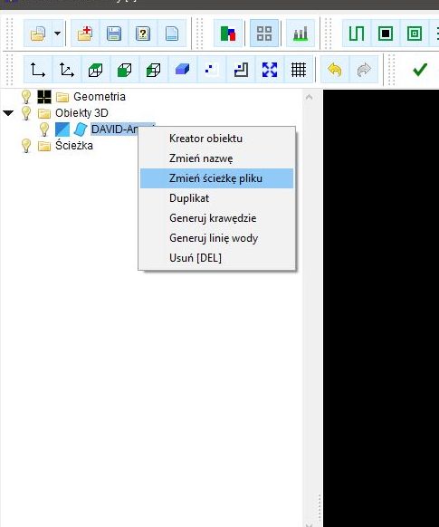

tak teraz myślę, jeszcze by szło jedną rzecz zrobić :-) jak się wczytuje plik cam, trzeba mieć pllik stl w konkretnej lokalizacji, szło by szukacza zrobić gdzie ten plik stl by szło wskazać ?
O tu...

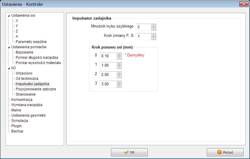

Ok, zrobiłem taką możliwość. Można zdefiniować cztery wartości kroku, z tym, że mnożnika można nadal
używać więc wychodzi 8 kombinacji. Na wybór każdego dodatkowego kroku potrzebne będzie jedno wolne wejście.
