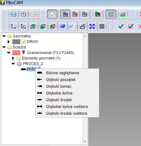

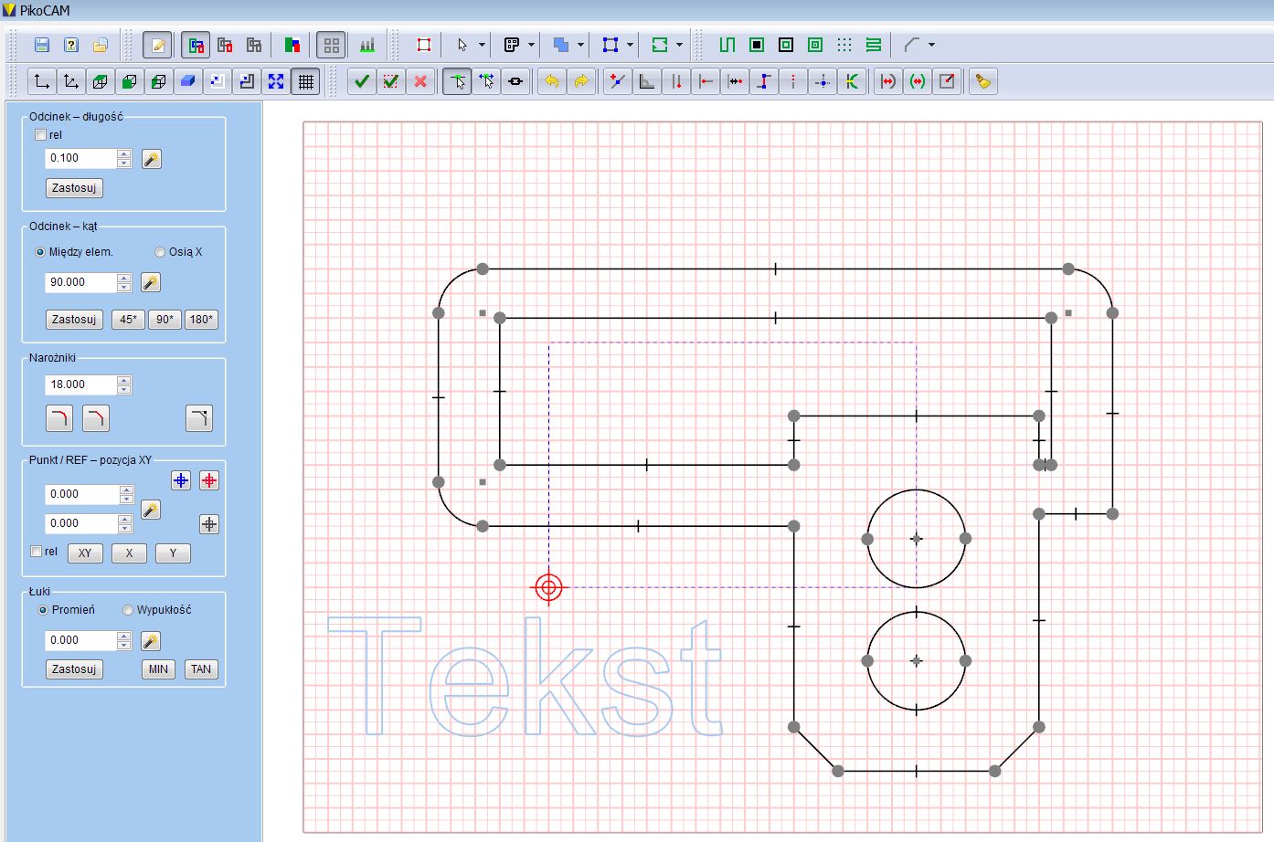

Re: PikoCNC Sterownik maszyny CNC via USB
Czy w nowej wersji w grawerowaniu 3d zostały opcje G3D ,nie mogę do tego dojść .
W menu podręcznym gdy klikniesz na konkretny kontur:
No i nie działa PAN rolką myszki w CAM-ie.
PAN jest jak przytrzymasz oba klawisze myszy - ale nie pytaj dlaczego tak :)

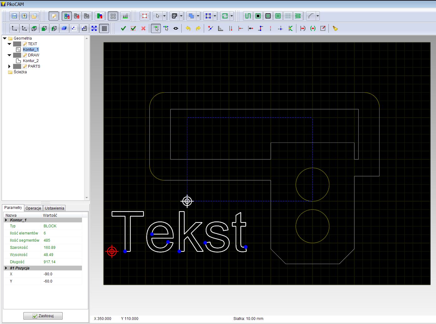

Pytanie teraz brzmi czy Piko na HOME ma na tyle mały pobór prądu że mogę bezpośrednio fototranzystor podłączyć do HOME czy muszę kombinować z tranzystorem jeszcze?
Na styk może zadziałać – z ciekawości można nawet przetestować. Ale chyba lepiej dać tranzystor.
autor: cosimo
13 sty 2018, 14:15
Forum: PikoCNC
Temat: PikoCNC Sterownik maszyny CNC via USB
Odpowiedzi: 1909
Odsłony: 474886
Na koniec największy okrąg i wycięcie detalu zaznaczam offset po zewnętrznej i głębokość 3.1mm i tutaj wychodzi mi wymiar 5.3 czyli też gdzieś zjada dychę.
Nie wiem czy zdajesz sobie sprawę, że offset zależy także od kształtu narzędzia oraz jego zagłębienia. Dla frezu płaskiego będzie stały natomiast dla frezu V czy kulki będzie się zmieniał zależnie od głębokości cięcia – tak aby krawędź narzędzia była styczna z linią konturu. Więc może tu jest pies pogrzebany.
