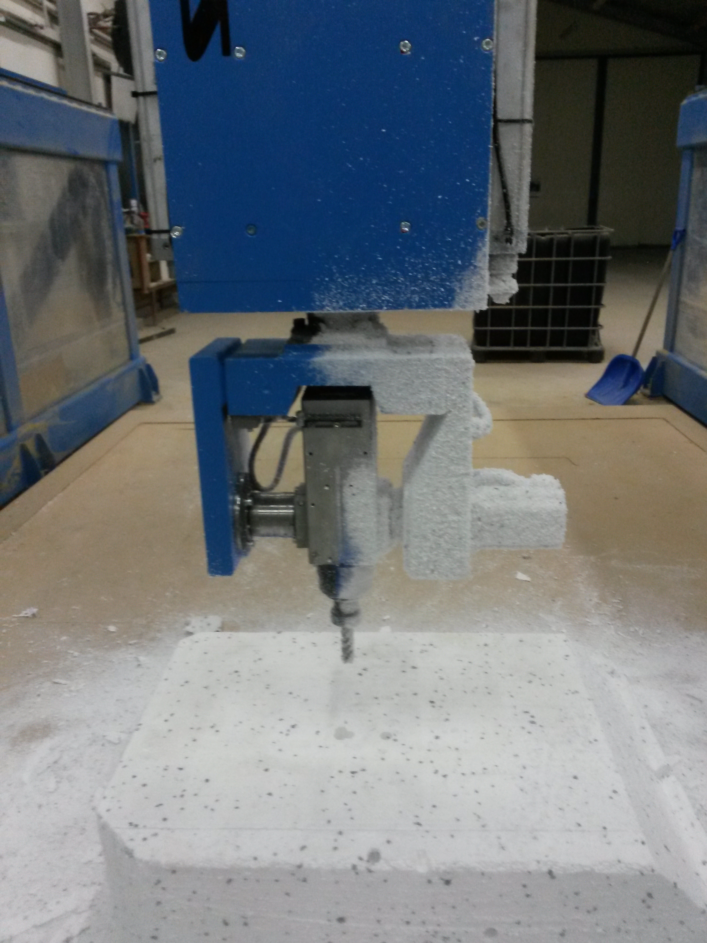

Coś pofrezowali :)

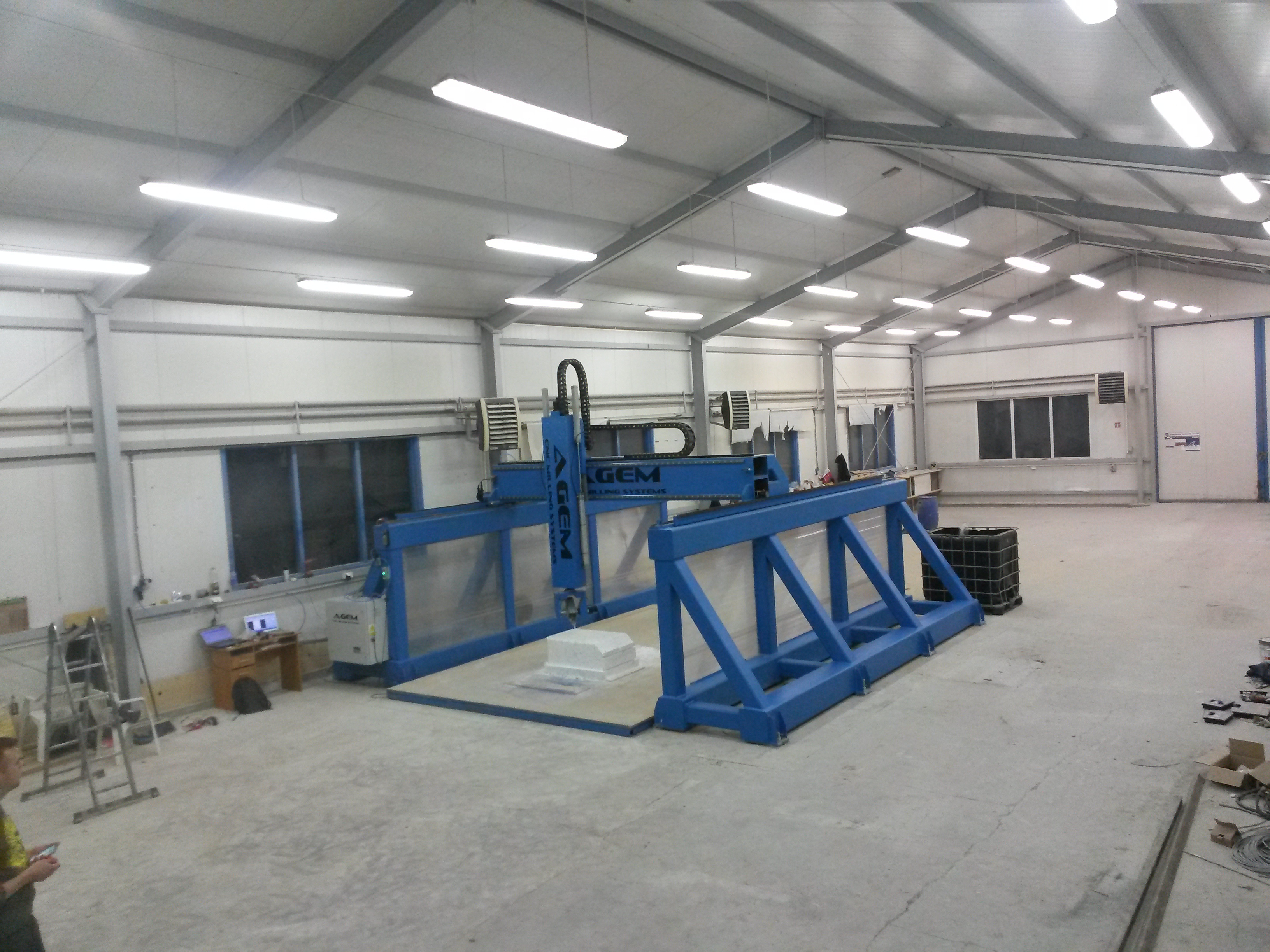

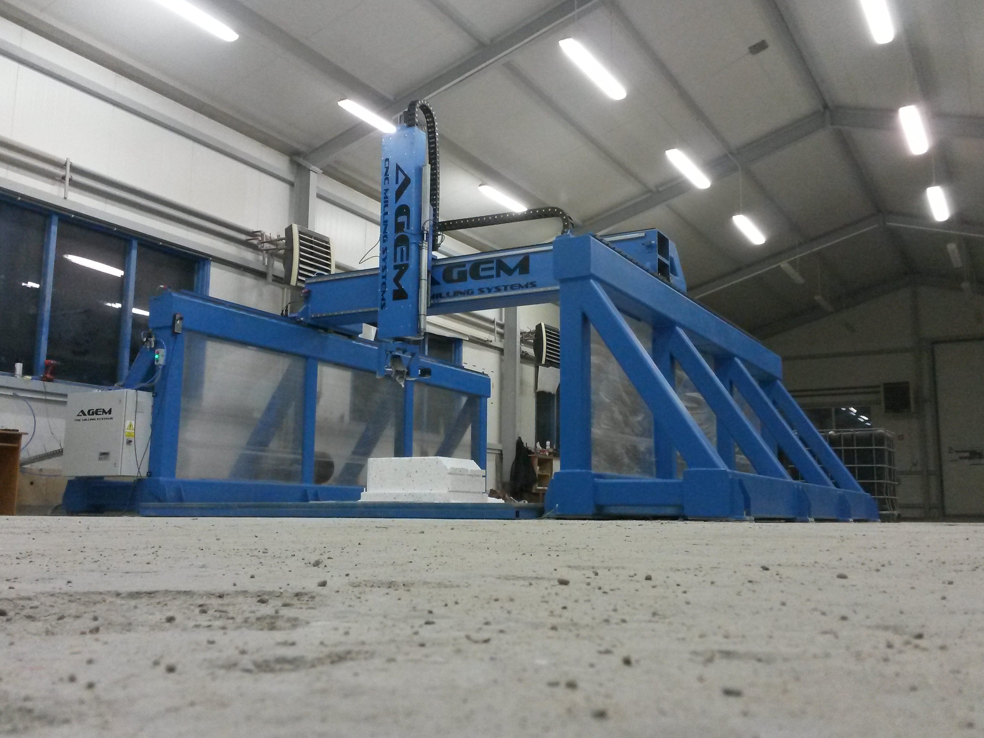

hej w piątek wrzucę film. Zaliczyłem małą wpadkę z napędem osi X - muszę dołożyć przekładnię i będzie cacy. Tak to wygląda na dzień dzisiejszy :) https://www.cnc.info.pl/pics/20150218_202652_13600_15113.jpg https://www.cnc.info.pl/pics/20150218_202533_13600_99488.jpg https://www.cnc.info.pl/pics/201...

Siema Prowadnice mamy INA 35 - udało się ściągnąć 6 metrowe odcinki. Rozstaw w belce X 430mm, po 6 wózków na prowadnice. Rozstaw wózków w osiach Y 850 mm. Zetkę mamy dwu metrową w formie skrzyni z dodatkowymi zastrzałami, śruba pociągowa rexroth schowana jest w środku skrzyni osi Z. Listwy mamy pros...

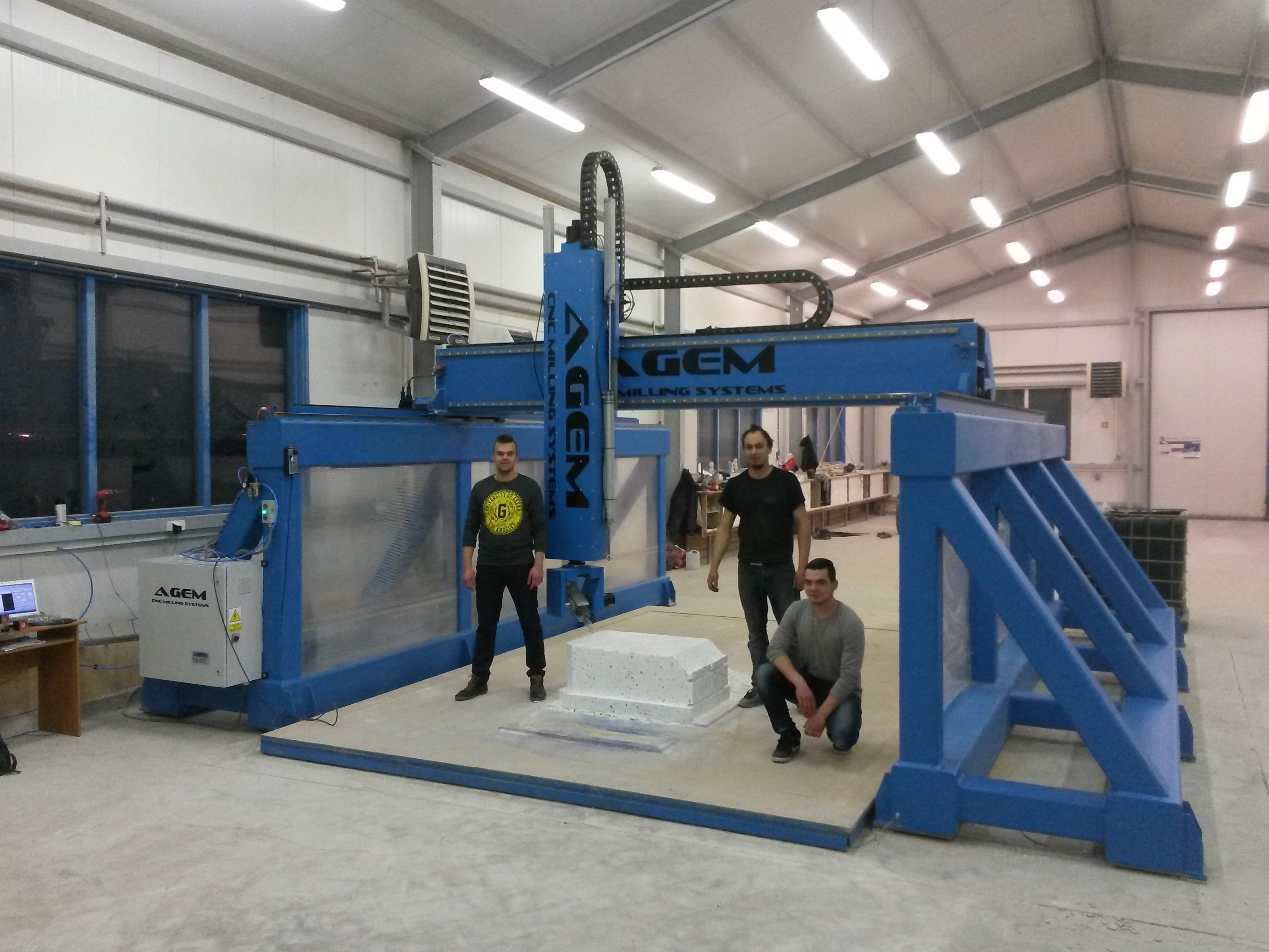

Siema Montujemy ciekawą maszynę więc postanowiłem założyć temat i wstawiać foty z montażu.Oto one :) https://www.cnc.info.pl/pics/20141209_100528_13600_20114.jpg https://www.cnc.info.pl/pics/20141222_113330_13600_11259.jpg https://www.cnc.info.pl/pics/20150203_150506_13600_18341.jpg https://www.cnc....
