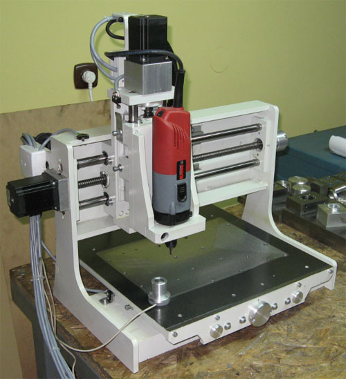

Jeden rozdział tego typu maszyny praktycznie zamknięty.

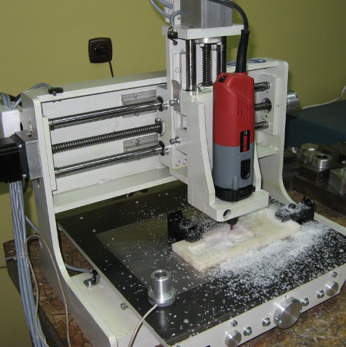

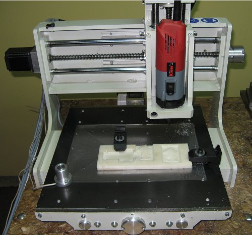

Teraz pora pokazać na forum kolejną konstrukcję na biurkową tak jak pisałem wyżej konstrukcja już wykonana z aluminum ,prowadnice prostokątne oraz śruby kulowe, wrzeciono Kress800W , silniki 1,89Nm. :wink:

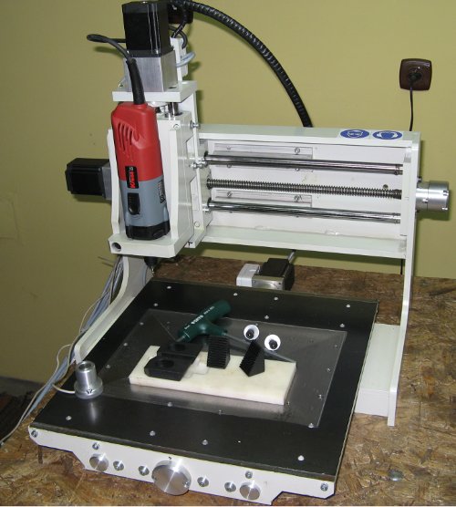

kriss18 pisze:czy walki wystarczy podeprzecz w jednym miejscu??
Jako, że posiadam sporo resztek podpór aluminiowych wykorzystałem je tutaj .
Wałek jest poparty na większej części a końce wałka są utwierdzone.
Tak jak pisałem wyżej maszyna przeszła moje oczekiwania ,jest stabilna,sztywna a przy tym zgrabna i bez problemu może stać na przysłowiowym biurku .
Koszty budowy takiej maszyny niestety nie są małe :sad: - początkującym jest w to ciężko uwierzyć ale niestety jak podliczymy wszystko od A do Z to dopiero mamy obraz całości.
Film z pracy
Dorzucam jeszcze fotki ...
Maszyna podczas prac .
Film z pracy

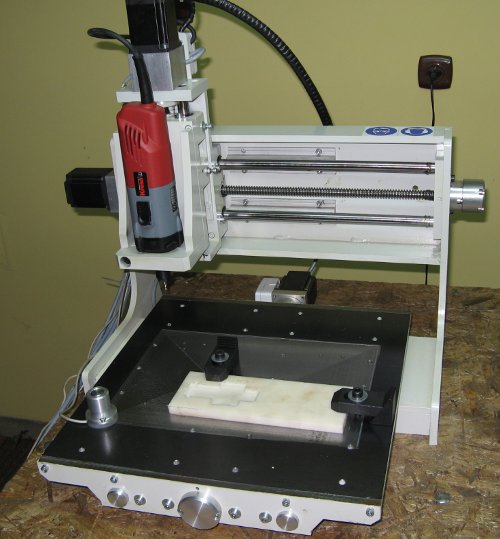

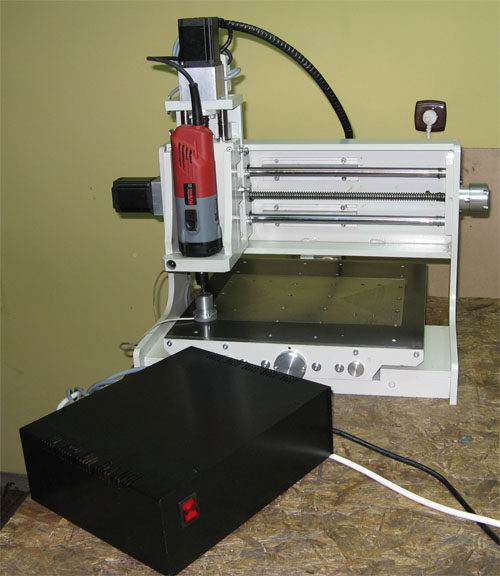

Co do projektu to nie posiadam praktycznie nic co by mogło dać się opublikować jest to raczej zarys konstrukcji a jako że to taki prototyp więc nie trzymałem się sztywno wstępnych planów.
Pojawił się już czujnik narzędzia a stół splanowałem zostaje coś zrobić jeszcze z kablami które pędzą do sterownika .
Pozostaję jeszcze coś pofrezować , ale to już w poniedziałek :mrgreen:
Dalsze plany to :
W następnej maszynie na biurko zastosuję prowadnice liniowe i śruby kulowe co na pewno podniesie walory samego urządzenia .

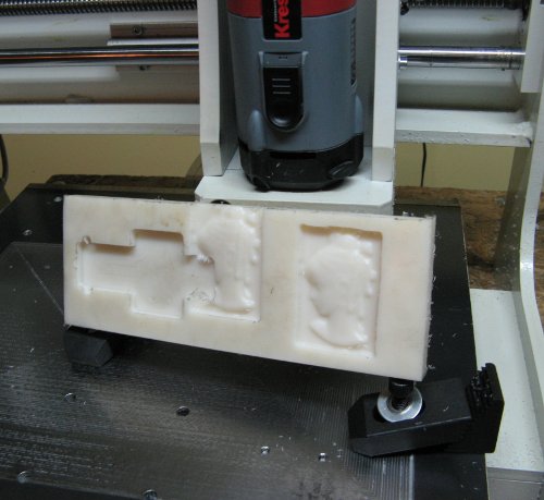

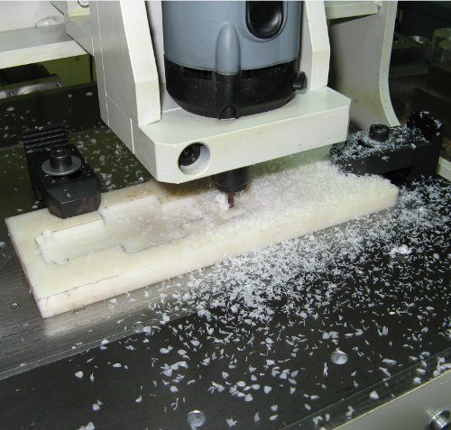

Poruszyła się już :mrgreen:
Zostało pozakładać krańcówki ,uporządkować kable i wykonać próbne frezowanie i tak na pierwszy ogień planowanie stołu z racji że powierzchnia stołu nie była jeszcze frezowana a tylko miejsca gdzie są przykręcone wałki . Tu nie jest lekko aby znaleźć odpowiednie narzędzie biorąc pod uwagę spore obroty kresa i moc w tym przypadku 800W.
Wybór w sklepie (jedyny jaki był otwarty w ostatnim dniu roku :wink:) padł na frez fi4 oraz fi2 aby optymalnie dopasować do parametrów kress bo konstrukcji nie brak sztywność i na pewno podoła zadaniu.
Obroty w kressie ustawione na 1 bieg - obroty w okolicach 10 tys ;
Frez fi 4 - obroty ciut za duże optymalne koło 8500 tys.
Posuw F=400
Zagłębienie 0,1 mm
I planujemy
Poszło bez problemu ,powierzchnia jednolita po delikatnym frezowaniu.
