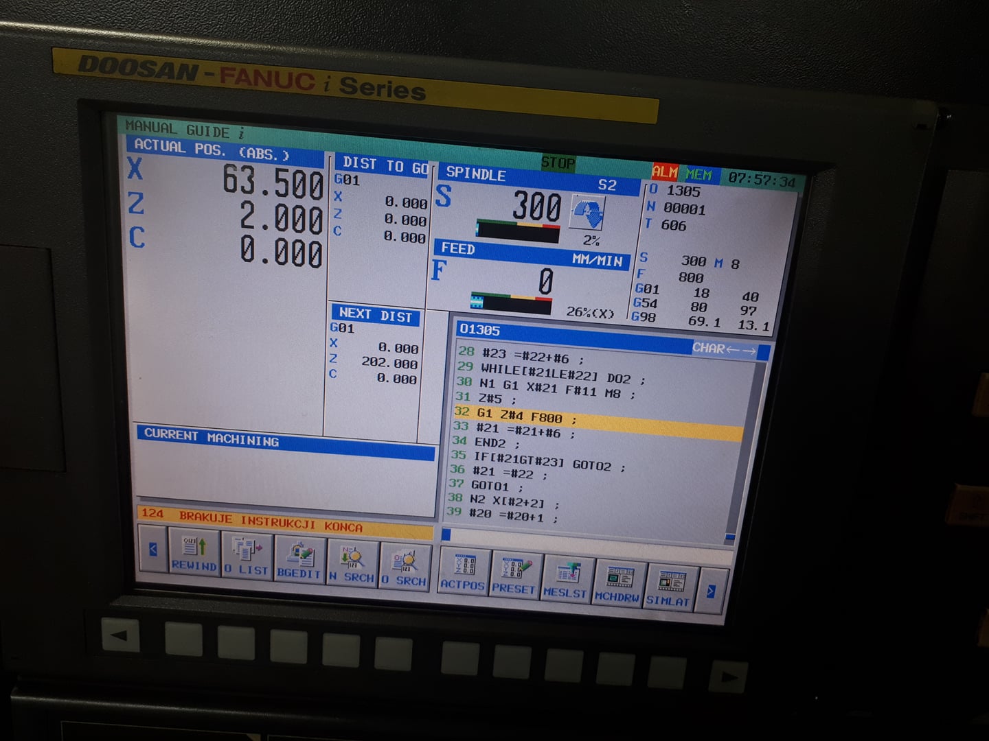

Temat: Makro ... Proszę o pomoc w wyjaśnieniu
Odpowiedzi: 10
Odsłony: 6383
Re: Makro ... Proszę o pomoc w wyjaśnieniu
Witam teraz maszyna robi wszystki rowki ale tylko 2 przejscia nie zaleznie jaka szerokosc freza wpisze .... A dokladnie do wartosci 66.5 a nie jak potrzebuje i mam wpisane 68.5 oczywiście idzie oszukać wpisując 70.5 i wtedy frezuje wartosc co potrzebuje :-)
Odpowiedzi: 10
Odsłony: 6383
Witam jednak nie wszystko działa po skończeniu jednego rowka wywala błąd
Odpowiedzi: 10
Odsłony: 6383
Oki bede czekał :) Pozdrawiam :-) Dodane 12 minuty 41 sekundy: zjezdza maszyna w osi x od razu na wartosc wpisana w parametrze #3 chce wykonac np rowek od 68.5 do 57 to ustawia sie na 68.5 robi 3 rowki i koniec nie schodzi o szerokosc freza ... Dodane 34 minuty 11 sekundy: Witam raz jeszcze sprawdzi...
Odpowiedzi: 10
Odsłony: 6383
DziEki bardzo juz sprawdzam :-) i male pytanko gdzie ustalam głębokość skrawania ??? Niestety działa tylko na jedno przejście ... z głębokością ustaloną przez parametr #3 ... Dodane 33 minuty 17 sekundy: A zależało by mi by można było ustalać głębokość skrawania czyli np od x68 do x50 schodząc po 2....
