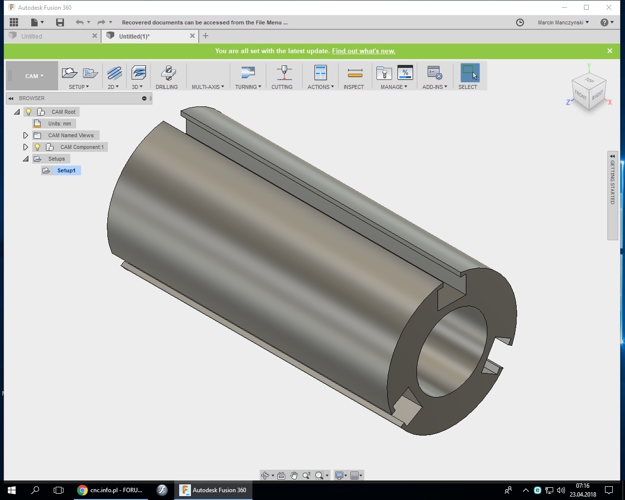

Prosił bym jak można o wyjaśnienie lini co jaka wykonuje .
i najważniejsze którą linie zmienić by po skończeniu narzędzie wyjechało w osi Z
a nie w osi X ,gdyż chciałem w/w program wykorzystać do frezowania frezem tarczowym
fi 16 i zalezy mi by nie wychodził po skonczeniu w X gdyż rozwala to detal,
albo jak przerobić w/w program bym mógł ustawić głębokość skrawania oraz wartość X start X stop bo reszta w porządku co widać wyżej . Pozdrawiam serdecznie Piotrek i z góry dzięki za pomoc
Dokładnie rowek teowy i potrzebuje makro na x start x stop z glebokoscią skrawania a nie ze co przejscie musze zmieniac sam głebokosc z gory dziekuje za wyjasnienie i pomoc
