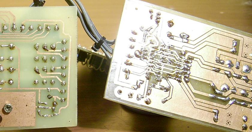

Generalnie tak. Bardzo istotna jest temperatura żelazka jak i sposób prasowania oraz jego siła. Po kilku płytkach już wiadomo o co chodzi. Kolejna sprawa to trzeba idealnie płytkę z papieru po prasowaniu wyczyścić. Po trawieniu najlepiej pod lupę i konkretnie przejrzeć, bo włosowate przejście potrafi zniszczyć całą pracę.jendrys1 pisze:Odnośnie tego papieru to generalnie chodzi o to aby przeprasować nadrukowany proszek (tusz) z laserówki na płytkę, tak?

Jedne z najprostszych sterowników moim zdaniem są na układach L298, L297. Koszt zbudowania trzech sterów i płyty głównej wychodzi niewiele ponad 100zł. Na początek i w ogóle do zabawy, a nawet dłuższej pracy maszyny wystarcza. Prędkości rewelacyjnych nie ma, ale przy skoku śruby 2mm da się osiągnąć 450mm/min. Sterownik ten jest znany pod nazwą SSKB01.
Do do płytek pcb to warto wykonać płytkę za pomocą papieru tzw. termotransfer.
Jest to "specjalny" papier, na którym drukuje się ścieżki (odwrócone jak w lustrze) po czym płytkę kładziesz na żelazku na nią swój wydruk i prasujesz ściereczką. To tak krótko, bo info znajdziesz w necie pod nazwą pcb metoda żelazkowa.
A efekt jest mniej więcej taki:
