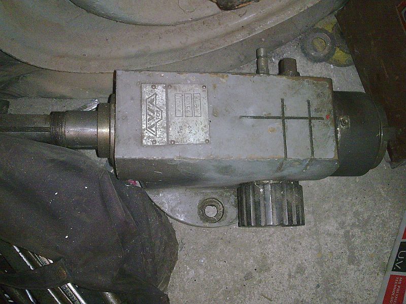

pitsky pisze: Jak gwintowałes wrzeciono? Chciałbym w swojej zamontować uchwyt tokarski, ale bez demontażu wrzeciona nie widzę możliwości wykonania gwintu. ... .
Masz rację, bez demontażu wrzeciennika nie ma szans naciąć gwint, (jeśli go nie ma). Trzeba pozdejmować koła i łożyska. Potem obróbka na tokarni. Wykonalne.
Ja nie robiłem tego gwintu na wrzecienniku (już tam był), dorabiana była flansza pod uchwyt.
Nie mam dtr-ki do tej wytaczarki więc nie wiem jak wygląda wrzeciennik w oryginale (tzn. czy jest nacięty gwint, czy nie ?)

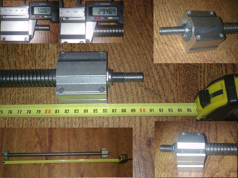

Sanie narzędziowe wykonane zostały w następujący sposób:
Jako prowadnice użyłem wałków fi 20 podpartych na całej długości, długość wałków (wraz z podporami) wynosi po 25 cm.
Łożyska otwarte w obudowach (odpowiednie do wałków). Na każdej prowadnicy pracuje po jednym łożysku przedłużanym (czyli 2 w 1 obudowie) i jedno w obudowie krótkiej (zwykłej). Czyli trzy łożyska na prowadnicy (3 łożyska * dwie prowadnice = 6 łożysk pracujących w saniach narzędziowych).
Śruba napędowa (trapez 16*4 gwint prawy) została podtoczona pod łożyska. Jako blok łożyskujący śruby napędowej wykorzystałem obudowy zamknięte łożysk linowych. W nich osadzone zostały dwa łożyska dwurzędowe, strony podtrzymującej nie dawałem. Dwie nakrętki (w razie konieczności jest opcja kasowania luzu) też zostały osadzone w obudowie zamkniętej łożyska.
Ot cała konstrukcja, materiały ogólnie dostępne. Blachy jakie użyłem to aluminium 15mm.
(rysunki do projektów mam).
7.04.2012
Czas świąteczny (w garażu panuje "zima")
Parę dni temu obrobiona została śruba napędowa (podtoczone końce śruby pod łożyska oraz gwintowanie):
Krótki opis.
Śruba trapez 20 skok 4.
W obudowach łożysk znajdują się po dwa łożyska (w obudowie dłuższej są dwa kulkowe skośne dwurzędowe, w krótszej dwa zwykłe kulkowe jednorzędowe). Oba końce to gwinty 12x1,25 (z czego jeden jest początkowo stoczony pod tuleję zaciskową sprzęgła kłowego).

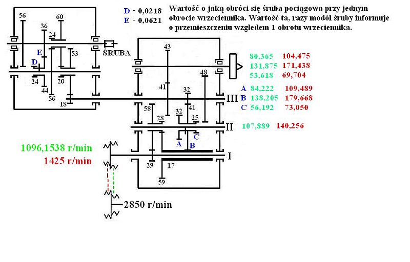

autor: krzysieksiek
16 gru 2011, 21:03
Forum: Tokarka Nutool 550, Zuch, OUS, TSA, TSB, Mini Lathe i inne małe tokarki
Temat: Konstrukcja "Mini Lathe"
Odpowiedzi: 40
Odsłony: 29576

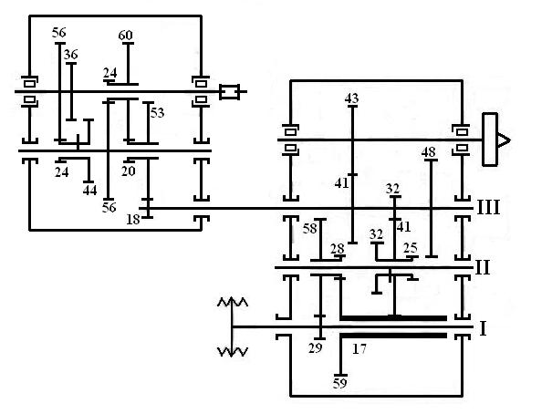

BYDGOST pisze:Jakie zamierzasz uzyskać prędkości obrotowe na wrzecionie i czy zastosujesz falownik?
Zacznę może trochę od końca.
O falowniku nie myślałem.
Niestety nie udało mi się zdobyć DTR-ki do tej wytaczarki, a tak byłoby najprościej przeliczyć przełożenia. Postaram się przeliczyć zęby na kołach wewnątrz korpusu. Obliczę przełożenia na poszczególnych ustawieniach, dane zaprezentuję.
Arek D pisze: tylko nie mam porównania części składowych co ile wytrzymuje np. wałek 20 alu a 25 już stal taki przykład
Co prawda w tabelach wałków, wózków, łożysk, obudów, podpór itp. podawane są wartości np. obciążalności, nośność, momentu statycznego itp. Przyznaje nie korzystałem z większości tych danych.
Bo chyba ciężko jednoznacznie stwierdzić (bazuje na moim przypadku): tak to jest to (ten wałek i ta obudowa, to łożysko) i będę miał jeszcze spory zapas.
Może się okazać, że będzie wręcz przeciwnie (granica wytrzymałości lub gorzej).
To w moim odczuciu zależy od tego jak dana "maszynka" będzie eksploatowana.
Ja wstępnie zamierzałem "zbudować" małą tokareczkę (stąd też taki tytuł tematu).
Jako wrzeciennik miałem wykorzystać:
Plany uległy zmianie (bo to można wykorzystać do budowy czegoś innego).
Mam tych "gratów" w garażu trzeba je zacząć wykorzystywać. Pomysłów nie brakuje ale czasu brak.
[ Dodano: 2011-12-17, 14:24 ]
Zadałem sobie trochę trudu i policzyłem zęby na kołach.
Załączam poglądowy rysunek "kinematyki" wytaczarki TO161S (opracowanie własne :wink: )
Poczyniłem też drobne obliczenia (do sprawdzenia przez fachowców).
Skupiłem się tylko na korpusie wrzeciennika, obliczenia przełożeń były zaokrąglane.
Założenia:
- Wirnik silnika kręci się z prędkością 2850 r/min.
- Napęd na paskach (przełożenie 1:1) czyli wałek I obraca się z prędkością równą 2850 r/min.
- Wał II obraca się wówczas ze stałą prędkością: ok. 280,396
2850/2 (przełożenie po kołach 29z i 58z) = 1425
1425/2,107 (zaokrąglone przełożenie po kołach 28z i 59z) = 676,317
676,317/2,412 (zaokrąglone przełożenie po kołach 17z i 41z) = 280,396
Prędkość obrotowa wału III uzależniona jest od położenia kół zmianowych na wale II (trójka dzielona) i tak:
Koło 32z sprzęgnięte z kołem 41z (reduktor) – dźwignia zmiany w pozycji A
280,396/1,281 (zaokrąglone przełożenie po kołach 32z i 41z) = 218,888
Koło 41z sprzęgnięte z kołem 32z (multiplikator) – dźwignia zmiany w pozycji B
280,396*1,281 (zaokrąglone przełożenie po kołach 41z i 32z) = 359,187
Koło 25z sprzęgnięte z kołem 48z (reduktor) – dźwignia zmiany w pozycji C
280,396/1,920 (zaokrąglone przełożenie po kołach 25z i 48z) = 146,039
W pozycji A dźwigni zmiany wrzeciennik obraca się z prędkością:
218,888/1,048 = 208,862 r/min
W pozycji B dźwigni zmiany wrzeciennik obraca się z prędkością:
359,187/1,048 = 342,735 r/min
W pozycji C dźwigni zmiany wrzeciennik obraca się z prędkością:
146,039/1,048 = 139,350 r/min
Czekam na podpowiedzi.

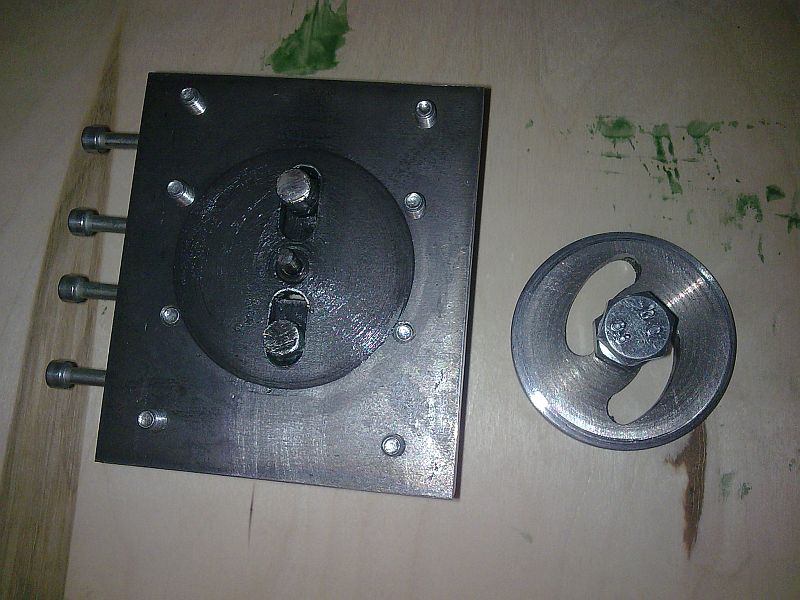

W międzyczasie dopracowałem dzieloną nakrętkę (wzmocniona, zamyka i otwiera), jak czas pozwoli to postaram się wrzucić jakieś zdjęcia.
Wspomniana skrzynka suportowa (kilka postów wcześniej) jest już prawie "uzbrojona".

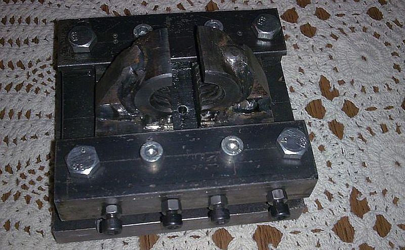

marek żebrowski pisze:mam zastrzeżenie tylko co do użytego materiału , powinien być brąz
Słuszna uwaga i zdaję sobie sprawę z tego.
Dzisiaj zacząłem dorabiać "system" kasowania luzu na dzielonej nakrętce. Zdjęcia z budowy dodam jak skończę i przetestuję ten system (szkoda że nie jaskółczy ogonek). Nastawiony jestem optymistycznie ale czas pokaże.

Zainspirowany podpowiedziami kolegi oraz własnymi przemyśleniami zacząłem "tworzyć" (po pracy mam mało czasu na "twórczą pracę").
Wykorzystałem nakrętkę z gwintem trapezowym 20x4 oraz kawałek płaskownika o wymiarach 50x70x12.
Zacząłem od spawania :oops:
Kolejno cięcię ręczną piłką do metalu
Poszło całkiem sprawnie
Fazowanie i spawanie
Przymiarka, nakrętka zamknięta i otwarta
Wymaga to kilku wzmocnień i dopracowania szczegółów ale dziś dałem sobie z tym spokój.
Liczę na dobry efekt końcowy oraz podpowiedzi do projektu.
