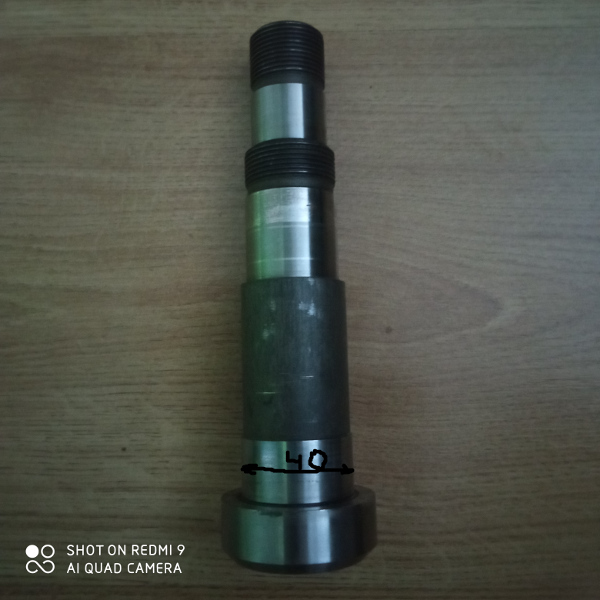

Chciał bym przerobić to wrzeciono ( zrobić nowe ) na iso 30 tylko nie wiem czy będzie wystarczająco mięsa, jakie są wymiary stożka iso 30

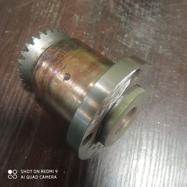

I wszystko się wyjaśniło to nie jest pierścień tylko obudowa łożysk i wygląda tak

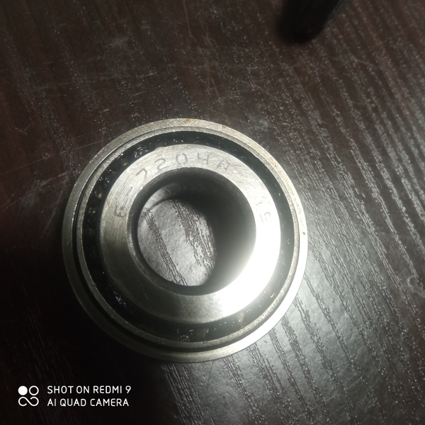

Łożyska jakie tam siedzą, to dwie sztuki tych

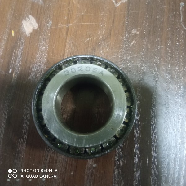

A na wrzecionie takie

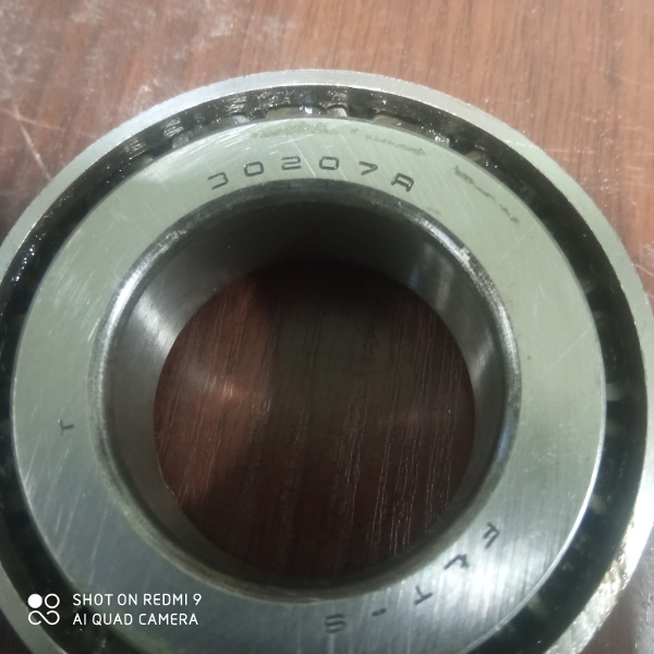

i takie po jednym
i takie po jednym

Ten zaznaczony pierścień potrzebuję wyjąć, ponieważ urwały mi się wszystkie śruby które go mocowały, dospawałem kawałek rury i próbowałem wybić młotkiem bezwładnościowym i niestety nic z tego, trochę poszło ( ale całe z łożyskami z osią ) i dalej nie chcę iść.

Czy ma może któryś z kolegów przekrój tej głowicy, bo potrzebuję ją rozebrać i niestety mam z tym problem.
