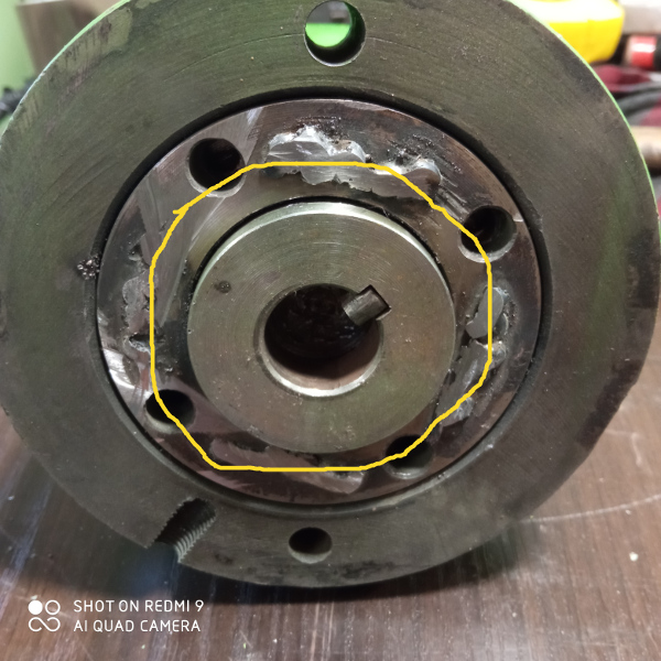

Czy ma może któryś z kolegów przekrój tej głowicy, bo potrzebuję ją rozebrać i niestety mam z tym problem.

Wrzuć zdjęcie z czym jest problem, może razem ogarniemy.

Ten zaznaczony pierścień potrzebuję wyjąć, ponieważ urwały mi się wszystkie śruby które go mocowały, dospawałem kawałek rury i próbowałem wybić młotkiem bezwładnościowym i niestety nic z tego, trochę poszło ( ale całe z łożyskami z osią ) i dalej nie chcę iść.

OK, a jak jest ten wałek zakończony z drugiej strony?

Za tym pierścieniem jest drugi pierścień luźny można go obracać, potem chyba są łożyska a na końcu koło zębate kątowe

A ten pierścień nie jest czasami wkręcany na gwint.

Nie bo ruszył o jakieś 7mm i stanęło. Od strony koła zębatego była nakrętka udało mi się ją odkręcić, spróbuję jutro wybić młotkiem bezwładnościowym, może wyjdzie z samą osią bez łożysk
