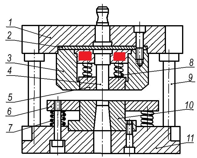

Na wszelki wypadek przytoczę pytania z mojego ostatniego postu:
1) Kolega pavyan zasugerował, że być może taki wykrojnik dla blachy sprężystej hartowanej, z której będą wycinane stroiki, musi być wykonany "specjalnie". Czy to znaczy, że ma mieć jakąś specjalną konstrukcję czy też wystarczający byłoby wykonanie według projektu wykrojnika jednoczesnego z ilustracji, którą podał kolega jasiu...
2) Czy wszystkie części wykrojnika powinny być zahartowane czy wystarczy ulepszyć cieplnie (w wykrojniku jednoczesnym) elementy wycinające czyli: stempel i matryca oraz pierścień tnący i tuleja tnąca?
3) Zauważyłem na ilustracji, że górna część wykrojnika składa się z płyty głowicowej oraz przekładki stemplowej.
Do czego jest potrzebna ta przekładka?

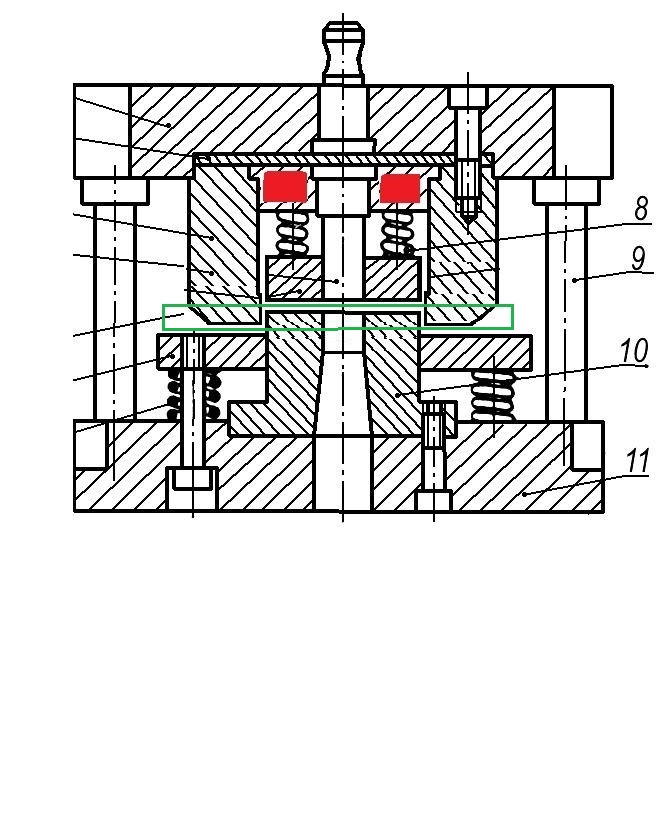

4) Na rysunku poniżej (załączam go ponownie, by było czytelniej) wygląda to tak, jakby nacisk z prasy, poprzez czop mocujący wykrojnik do prasy, szedł na przekładkę stemplową i stempel. Myślę, że mimo wszystko nacisk z prasy jest wywierany na płytę głowicową, a z niej na przekładkę stempla ale wlałbym się upewnić.
5) Czy stempel może być "monolityczny" czyli z jednego kawałka z tym elementem który zaznaczyłem kolorem. W jakim celu stosuje się takie rozwiązanie (oddzielenie stempla i tego elementu w którym jest mocowany)?
Kolega janek już mi częściowo odpisał, że "zakułby" (o ile dobrze zrozumiałem górę stempla w materiale). Dlaczego tak się robi?
6) No i ostatnie pytanie. Po wykonaniu otworu przez stempel, pierścień tnący ma zajść na tuleję tnącą w celu odcięcia detalu. Czy te elementy mają zajść na siebie w trakcie wycinania tak jak to wygląda na 2 ilustracji z poprzedniego posta?

No tak, bez tych sprężyn to bym mógł najwyżej wykroić mini popielniczkę :)
1) Czy wszystkie części wykrojnika powinny być zahartowane czy wystarczy ulepszyć cieplnie (w wykrojniku jednoczesnym) elementy wycinające czyli: stempel i matryca oraz pierścień tnący i tuleja tnąca?
2) Zauważyłem na ilustracji, że górna część wykrojnika składa się z płyty głowicowej oraz przekładki stemplowej.
3) Na rysunku poniżej (załączam go ponownie, by było czytelniej) wygląda to tak, jakby nacisk z prasy, poprzez czop mocujący wykrojnik do prasy, szedł na przekładkę stemplową i stempel. Myślę, że mimo wszystko nacisk z prasy jest wywierany na płytę głowicową, a z niej na przekłądkę stempla ale wlałbym się upewnić.
4) Czy stempel może być "monolityczny" czyli z jednego kawałka z tym elementem który zaznaczyłem kolorem. W jakim celu stosuje się takie rozwiązanie (oddzielenie stempla i tego elementu w którym jest mocowany)?
1. Płyta głowicowa, 2. Przekładka stemplowa, 3. Pierścień tnący, 4. Stempel, 5. Wypychacz, 6. Spychacz,
7/8. Sprężyny spychacza i wypychacza, 9. Słup prowadzący, 10. Tuleja tnąca, 11. Płyta podstawowa.
I jeszcze by się upewnić:
Po wykonaniu otworu przez stempel, pierścień tnący ma zajść na tuleję tnącą w celu odcięcia detalu. Czy te elementy mają zajść na siebie w trakcie wycinania tak jak to wygląda na poniższej ilustracji (przerobiłem rysunek w uproszczeniu, bez zmiany położenie pozostałych elementów wykrojnika)?

Bardzo dziękuję z materiały edukacyjne.
Zastanawiałem się dzisiaj, jak miał by być zbudowany taki wykrojnik do tych moich blaszek z otworem i doszedłem do podobnych, jak na ilustracji wniosków, że stempel i matryca muszą być "dwufunkcyjne". Z tym, że nie przewidziałem obecności sprężyn w mechanizmie - takich "ruchomych" ścianek ponieważ nigdy czegoś takiego nie widziałem.
I w sumie zastanawiam się, czy te sprężyny w ogóle są konieczne? To znaczy rozumiem, że skoro tam są to widocznie tak ma być (bo ktoś mądrzejszy to zaprojektował) z tym, że naprawdę w tej chwili nie wiem, czym ich obecność jest uzasadniona. Przecież gdyby ich nie było, a stempel był wykonany w ten sposób, że ma "wypustkę" w postaci wałeczka, który jako pierwszy wchodzi w materiał (a następnie dalej się obniża i docina zewnętrzny kształt) to czy by nie wyszło na to samo? Czyli taki stempel w formie pozytyw (wałeczek wycinający otwór - 4) + negatyw (jego wewnętrzne ścianki - 5 nachodzące na ścianki zewnętrzne matrycy - 6):
Czy w przypadku tej mojej blaszki nie wystarczył by mniej więcej tego typu wykrojnik?

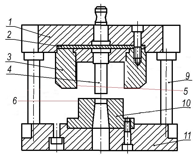

Taka prośba, objaśnijcie mi jak się nazywają poszczególne elementy "mechanizmu" do wybijania na prasie:
1) Czy stempel to po prostu wykrojnik?
2) Jak nazywa się podstawa z otworem (mam na myśli tą część hartowaną, z otworem "wzorcowym"), w którą wchodzi stempel?
3) Jak nazywać dwie płyty - podstawę z wałkami prowadzącymi oraz oraz tą ruchomą, do których jest mocowana powyższa część z otworem "wzorcowym" oraz stempel?
Spotkałem też takie nazwy: kopyto, matryca.
Będę wdzięczny za lekcję.

1) Jak miałby wyglądać taki jednoczesny wykrojnik, który wybijał by za jednym "zamachem" stroik z otworem?
Czy miałbyś gdzieś jakieś zdjęcie, rysunek lub mógłbyś mi to wytłumaczyć? A może masz jakiś rysunek poglądowy całego takiego mechanizmu? Ja wiem, że to nie jest jakaś wyrafinowana konstrukcja ale po prostu czasem najprostsze rzeczy można skomplikować, na zasadzie wyważania otwartych drzwi.
2) Jeden fachman na YT ilustrował, że stempel nie ma płaskiej powierzchni "wybijającej" tylko tak się ją wykonuje, żeby wycinała element stopniowo - coś w rodzaju cięcia nożyczkami. Pokazał sposób wycinania otworów - po prostu podszlifował końcówkę wałka na półokrągło (w przekroju to wyglądało tak jakby okrąg przeciąć na pół w poziomie). Czy wszystkie wykrojniki należy wykonywać według tej zasady - by nie "walić" w detal na płasko tylko stopniowo wcinać się poszczególnymi krawędziami lub ich parami?
3) Czy matryce zawsze robi się w ten sposób, że na podstawie dolnej jest otwór "wzorcowy" a stempel u góry? Pytam dlatego, że w zasadzie to chyba na wszystkich filmikach widziałem, że Detal pozostaje na prasie a odpad jest usuwany w dół. W przypadku wybijania stroików w ten sposób było by odwrotnie - tzn. detal "leciał by" w dół a resztki pozostawały na stole. Czy tak było by prawidłowo czy też należało by jakoś inaczej zaprojektować wzornik?
4) Jednak z osób, z którą rozmawiałem w sprawie wykonania wzornika powiedziała mi, że w przypadku blachy sprężystej musiało by być to wykonywane z tzw. dobicie. Tyle, że nie zrozumiałem czy chodzi jedynie o sposób wybijania na samej prasie czy też wzornik musiał by być jakoś specjalnie wykonany.
