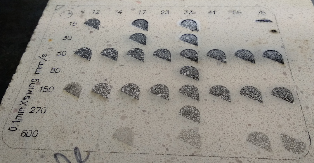

Przypomnę tylko, żeby nie porównywać parametrów cięcia "wprost" - bo prędkości i moce cięcia zależą od masy czynników jak soczewki, nadmuch, lustra, precyzja ustawienia "focusa", wilgotność materiału (to dość nieznacznie, robiłem testy tego samego suchego i zawilgoconego) i krzywej mocy (DC CO2). Nie zawsze też najwyższa możliwa moc jest najbardziej sensowna (bo np. chiller włącza się w tryb aktywny zbyt często, a sama tuba zużywa szybciej). Czyli traktujmy prędkości/moce bardzo porównawczo.
Niektóre materiały zachowują się też zupełnie inaczej przy małych/średnich/dużych mocach/prędkościach i efekt działania lasera może być różny. Idealnie jest zrobić test dla wszystkich prędkości, ale można go uprościć do kilku podstawowych zmiennych. Tak przykładowo - jakaś odmiana marmuru, choć nie jest to najbardziej popularny materiał.
