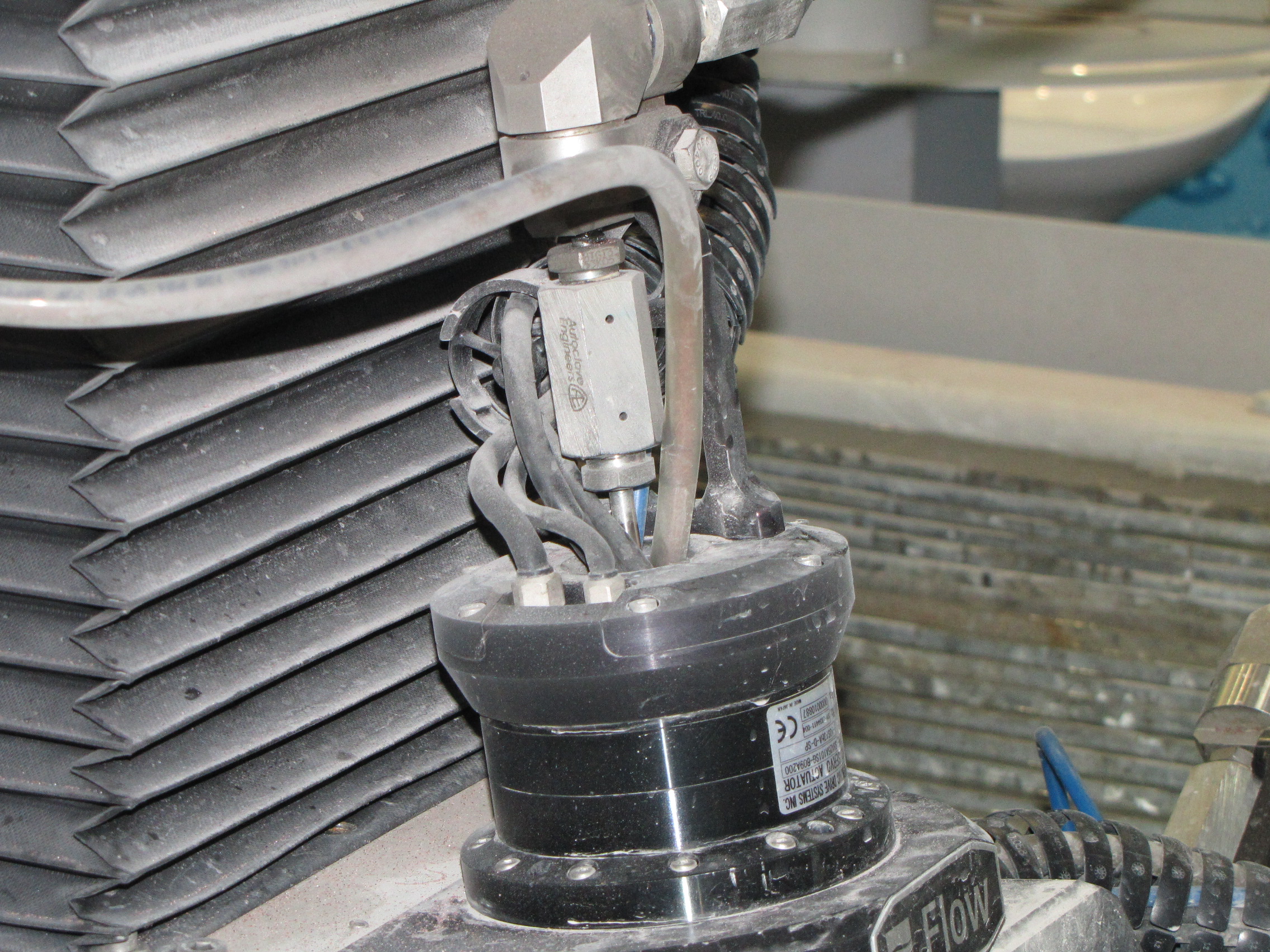

Bardzo trudno mi z Tobą polemizować gdy używasz sformuowań:
"Bardzo szybko niszczy wszelkie uszczelnienia"
Co to znaczy bardzo szybko? dzień? miesiąc? rok? 10 lat? a może więcej?
W jednym napędzie mojej głowicy zastosowałem uszczelnienie, które widziałem na głowicy maszyny pełnoletniej 18+, którą przerabialiśmy na nasz system sterowania ponieważ oryginalny już nie nadawał się do użytku. Maszyna pracowała przez te lata prawie non stop i różne rzeczy się w niej działy, ale uszczelnienia przekładni w głowicy nigdy nie były wymieniane ponieważ nie było takiej potrzeby.
Swoje rozwiązanie staram się opierać o obserwacje jak zachowują się dane rozwiązania na przestrzeni lat, a decyzji o wyborze konkretnego rozwiązania staram się nie podejmować pochopnie.
Piszesz, że uszczelnienia w przekładniach harmonicznych nie zdają egzaminu.
Dlaczego nie zdają, nie masz żadnych argumentów.
Nawet firma Flow którą tak wychwalasz stosuje takie same przekładnie jak firma Kimla.
Tyle tylko, że w maszynach Kimla te przekładnie są jeszcze zamknięte w obudowie a Flow ma wszystko na wierzchu.
Ale oczywiście pewnie napiszesz, że piasek maszynie Flow szkodzi mniej.
No i jeszcze te kable na wierzchu, w głowicach do waterjetów Kimla wszystkie kable są zabudowane w głowicy a co ma flow?
