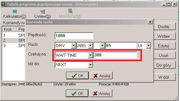

Wpisywałeś po prostu czas do Wait time?

Wpisywałeś tu czas?
Ostatnią komendę ruchu możesz zmienić na Go to: END.
Jak mimo wpisania czasu nie zadziała, to masz pliczek na mailu.

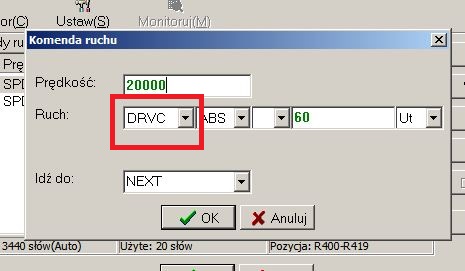

Możesz w komendach ruchu zmienić DRV na DRVC, to będziesz miał płynną, a nie skokową zmianę prędkości ruchu.
Jak coś to dzwoń.

Możesz tu, ale mówiłem o zwykłym, ordynarnym timerze T ileś tam, z odpowiednią podstawą czasu.
Nie wiem jak masz napisaną całość programu więc ciężko mi coś więcej powiedzieć.
Możesz dodać przecież linijkę z timerem na linię przed obsługą imadła.
Dodane 6 minuty 43 sekundy:
Jaką wartość tu wpisujesz? Podstawa tych timerów z tego co pamiętam to 1us, więc żebyś coś zauważył to pasowałoby wpisać kilka tysięcy.
