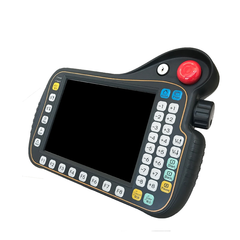

autor: atlc
02 kwie 2020, 13:43
Forum: Amatorska Tokarka CNC
Temat: Przeróbka ustrojstwa na CNC
Odpowiedzi: 531
Odsłony: 52374
Re: Przeróbka ustrojstwa na CNC
senio pisze:Sam blaszak jak zdechnie to kilkadziesiąt zeta
To nie jest uczciwe porównanie. Żaden blaszak nie zrobi tego samego co kontroler offline, nie jest to wina linuxa, tylko sprzętu - wszystkie maszyny (poza drutem) mam na serwach. Dolicz więc do kosztu blaszaka jeszcze mesę. Co z liniałami?
Co z szybkimi wrzecionami i enkoderami na nich? Co bez mesy zliczy te impulsy?
Porównaj uczciwie, tylko tyle.
hecza pisze:Zmieniacz narzędzi, gdy już go mamy powinien działać z MDI ( G-cody ).
Działa z MDI, działa z programu, działa z klawiatury na pulpicie. Coś więcej trzeba?
hecza pisze:ale jak za jego pomocą uruchomisz jakąś nietypową obrabiarkę ?
Podaj przykład takiej nietypowej obrabiarki.
Póki co na kontrolerach od nich można nawet odpalać roboty typu scara, 6dof, równoległy itd. do 8 osi.
Już nic więcej o szgh nie piszę, sorry :)
