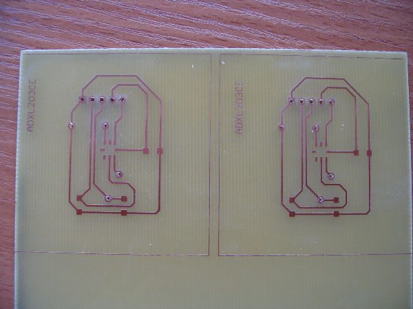

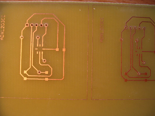

chomikaaa
Posty: 988
Rejestracja: 19 cze 2004, 23:22
Lokalizacja: lodz
Post napisał: chomikaaa » 24 cze 2006, 11:08
opisywalem pare razy naswielanie UV polecam ta metode zelasko sie niestety umywa wczesniej sam robilem zelazkiem ale jak sprobowalem fotochemicznej to do zelazka nie wroce kupuje laminat z naniesonym lakierem jest on zaklejony folia nieprzezroczysta przed naswietleniem ja zrywam i tyle
z tym laminatem jest tak ze jak dobrze sie wszystko dobrze zrobi tzn naswielam solarium do twarzy kupilem za 30 zl uzywane na gieldzie wlasnie do tego celu dla przykladau jedna swietlowka UV kosztuje 30zl a za ta kwote mam ich 6 musze przeniesc tylko do obudowy po skanerze
wracajac do tematu naswietlam 15 min pozniej utrwalam w krecie dp proporcja zawsze mozna dosypac kreta jak slabo sie wyplukuje wiec lepiej jest dac go troche mniej i dodac jesli trzeba wywolywanie trwal nawet nie minute trzeba tylko zwrocic uwage aby nie zrobic zbyt stezonego roztworu
nastepnie do chlorku tego przezroczystego podczas trawienia lakier zmienia kolor na zloty :twisted:
na tych plytkach z laminatem jest jakby grubsza warstwa miedzi wiec trawi sie troche dluzej ale efekt jest naprawde bez porownania do zelazka
co do 2 sciezek pomiedzy sasiednimi padami to sie da lecz trzeba odp cienkie pady zrobic i tyle aha przy trawieniu tak cienkich sciezek trzba uwaza zeby sie nie potrawilo bo chlorek moze to przezrec
udalo mi sie zaprojektowac plytke i wykonac oto efekty

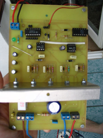

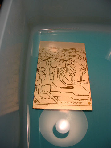

chomikaaa
Posty: 988
Lokalizacja: lodz
Post napisał: chomikaaa » 24 cze 2006, 14:06
vector11,
opisz metode cynowania
pukury,
napisz jak udalo ci sie otrzymac rownomiernie pokryta powierzchnie positivem bez paprochow
czy te paprochy moga byc oznaka starego lakieru
dorzucam jeszcze fotki ktorych nie moglem dodac do poprzedniego postu nie wiem czemu rozmiar i waga jak tych poprzednich
