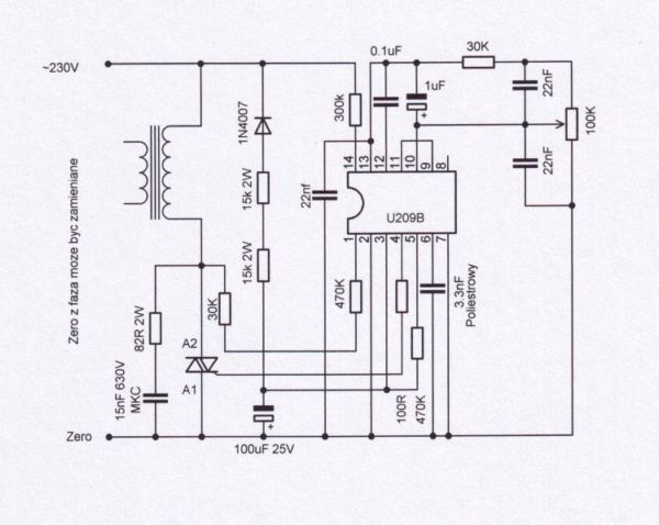

Zrób sobie taki regulator na układzie 209B. Zrobiłem sobie kilka na swój użytek i właśnie jeden z nich używam do regulacji temperatury drutu oporowego do cięcia styropianu. Zamknąłem to w pudełku jak na zdjęciu, dałem odpowiedni radiator do schładzania triaka i regulatorem można obciążyć do 2KW przy ciągłej pracy.
Można tym regulatorem regulować temperaturą wszelkich grzałek, sterować napięciem wszelkich transformatorów także toroidalnych, silnikami indukcyjnymi, wszelkimi szczotkowymi. Sterownik jest w stanie pracować i sterować napięciem zmiennym w zakresie nie mniejszym 16V do max 400V.
Sterownik używam do cięcia styropianu, do regulacji obrotów wentylatora przy piecu CO i do regulacji prądu spawarki 400V
Na schemacie wkradł się błąd, kondensator MKC 630V powinien mieć wartość 150nF
ściemniacz jako regulator temperatury

Taką obudowę można kupić TU numer obudowy to Z31skrzat pisze:a gdzie mozna kupic taka obudowe?

Gdzieś miałem ale nie mogę znaleźć, ale mam ... chyba gdzieś kilka zmontowanych płytek pod tą obudowę jak wyżej ..marcozoltar pisze:Rayford, a masz może fotkę płytki drukowanej?
