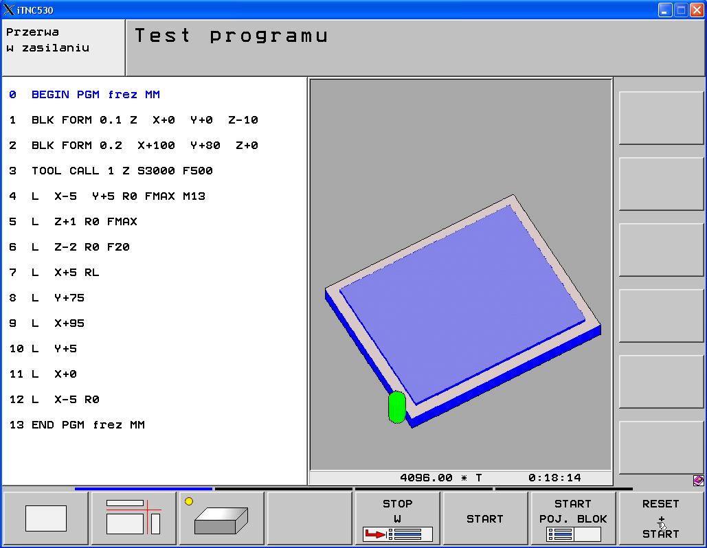

Post napisał: zykfryd » 09 sie 2009, 17:37
Dlaczego ścina w lewym górnym rogu? gdyby mógł ktoś wytłumaczyć
eRMD
Posty: 27
Rejestracja: 29 cze 2008, 13:51
Lokalizacja: PL FR
Post napisał: eRMD » 09 sie 2009, 20:48
hmmm zmień w bloku "6" "plus5" na "minus5" albo staruj z innego miejsca i będzie po problemie. zacina tak bo frez jedzie na punkt z korekcją i dopiero jadąc sie ustawia. Inaczej tego chyba nie wytłumaczę. pozdrawiam eRMD

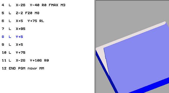

Post napisał: rudolf26 » 09 sie 2009, 21:27
Mozna to zrobic tak
zykfryd
Post napisał: zykfryd » 10 sie 2009, 08:07
dzięki za odpowiedź, ale celowo chcialem aby startował właśnie w tym miejscu. Czy start w takim miejscu /chodzi mi o przykład rudolfa26/ narożnik, nie powoduje kłopotów?
easy2002
Posty: 1997
Rejestracja: 27 lis 2004, 19:40
Lokalizacja: Gniew
Post napisał: easy2002 » 10 sie 2009, 10:24
Witaj
Możesz oczywiście startować z każdego miejsca
Tylko od dołu lub od boku przy rogach będziesz miał mniejsze opory skrawania, bo nigdy nie dojdzie do obłożenia głowicy na 100% będzie Ci się łagodniej frezowało
