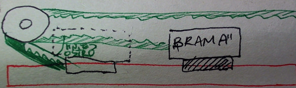

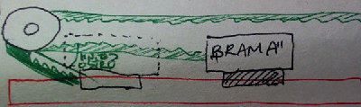

Raczej Huirendejad pisze:Chyba , że maszynę robił Ziutek w garażu i nie poprawił błędu.
Tak, o tym myślałem. Coś jak na moim (fatalnym) szkicu:rendejad pisze:brama odjeżdża od lasera to czy coś nie "podnosi" paska / pasków powodując nadmierne naprężenie. Np. za wysoko zamocowane rolki pasków, czy coś w tym stylu.

Dobra teraz rozumiem.
Wygląda to tak, ze kiedy brama znajduje się "bliżej tuby" to robi się faktycznie takie odchylenie paska ale nieznaczne i jest to spowodowane raczej wysokością na której jest on zamocowany do bramy, i jak wiecie - w niczym to raczej nie przeszkadza bo jak sami wiecie cięcie ok.
Kiedy brama dojedzie "bliżej mnie" w skrajnej pozycji pasek nadal pozostaje "poziomo". Czyli chyba nie tędy droga...
Jedna rzecz jeszcze mi przychodzi do głowy:
Kiedy brama jest "bliżej lasera" to szarpiąc paski wydają się być bardziej napięte bo wydają inny dźwięk, niż gdyby przejechać bramą "bliżej mnie" i ponownie szarpnąć je w tym samym miejscu, czyli tak jakby są mniej napięte... Ale luźne na pewno nie są. - To normalne?
