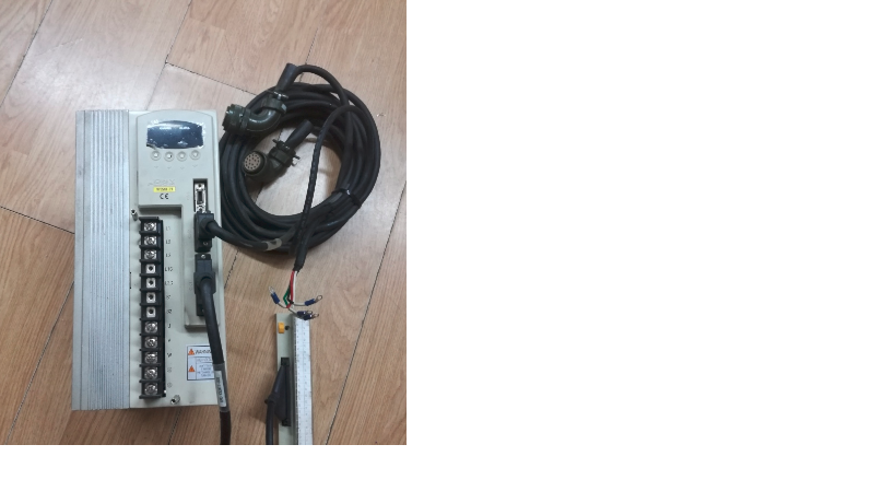

mam problem z podłączeniem serwosilnika do falownika wyglada to tak:
które piny powinienem połaczyc zeby ruszyć silnik i gdzie wpiąc potencjometr?
czy serwo i falownik wystarczą, czy potrzebuje jeszcze jakies podzespoły?
zależy mi tylko na sterowaniu obrotami serwa.

Serwosilniki podpina się raczej do dedykowanych serwowzmaczniaczy/serwosterowników. Jeśli chcesz serwosilnik podłączyć do zwykłego falownika, to upewni się, że falownik ma opcję zasilania synchronicznych silników oraz znasz wszystkie potrzebne dane, które będzie do niego trzeba wprowadzić.

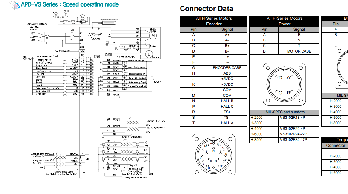

Co do potencjometru to przecież masz wyraźnie zaznaczone na swoim schemacie gdzie wpiąć potencjometr, więc w czym problem?

To czego zdjęcie wrzuciłeś to raczej serwowzmacniacz.

Żeby sterować potencjometrem ten serwowzmacniacz potrzebujesz sygnału 0-10V lub -10-0-10V jeżeli obroty mają być w dwie strony regulowane z potencjometru. Potrzebujesz albo czegoś takiego (gotowiec):
https://www.ebmia.pl/potencjometr-cm220 ... 98091.html
Ewentualnie jakieś źródło 10V (możliwie precyzyjne) i do tego potencjometr jako dzielnik napięcia.

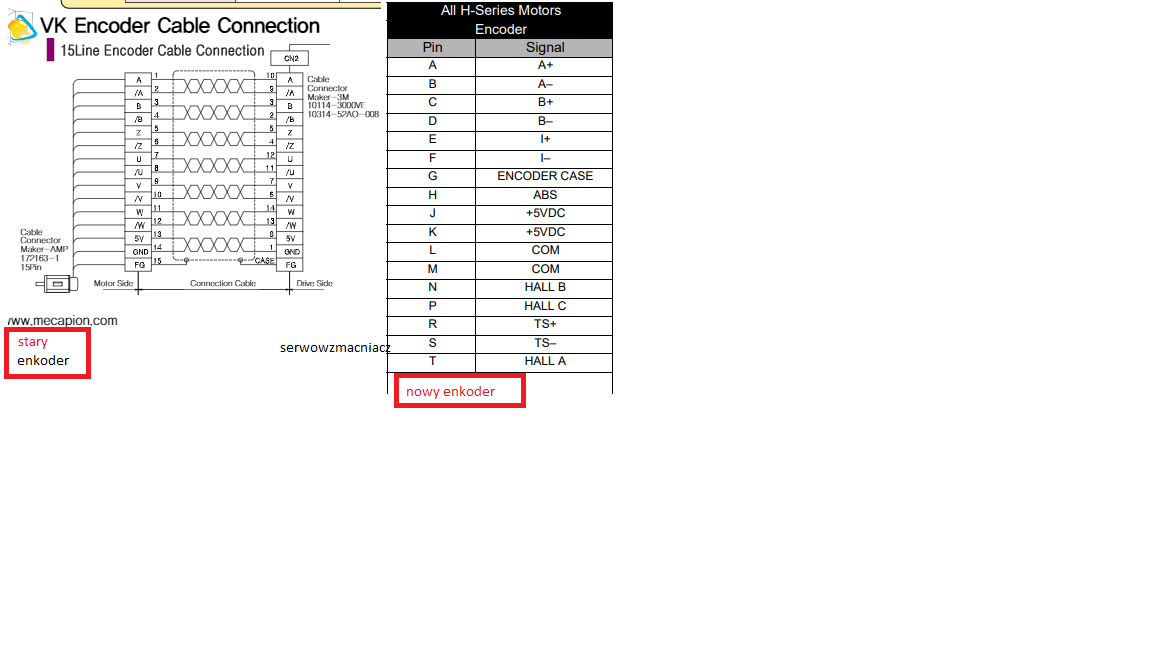

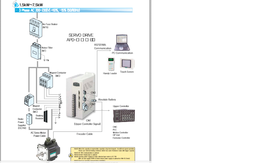

zapytam inaczej, mając schemat kostki z pinami od enkodera, mogę kupić zwykły falownik czy szukać serwowzmacniacza który ma wyjście na enkoder i spróbować połączyć enkoder z serwowzmaniaczem, interesuje mnie sterowanie wektorowe ponieważ silnik powinien pracować od 0,5-2obr/min bez obciążenia i od 30-260 z małym obciążeniem, servo które zastosuje to servo ac 230V AC 10,2Nm 3000obr 2,6kw ok 10A z przekładnią i=10 które ma być sterowane zwykłym potencjometrem.

z tego co wyczytałem ten model serwosterownika obsługuje serwomotory do 7,5 Kw 21A z enkoderami inkrementalnymi i absolutnymi czyli to mam z głowy. mam schematy tylko teraz jak podłączyć enkoder ? i czy to wszystko bedzie chodziło na 230V 1F? i skąd mam wiedzieć czy serwonapęd ma sterowanie skalarne czy wektorowe?
