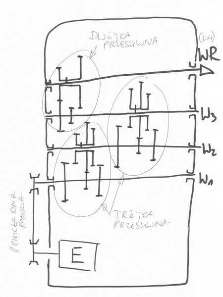

Schemat kinetyczny przekładni z 18 prędkościami

Witam muszę do szkoły narysować schemat kinetyczny przekładni napędu z 18 prędkościami, i szczerze mówiąc nie wiem jak. Proszę o pomoc !

Post napisał: zz2 » 14 paź 2009, 15:10
Dzięki ale chyba jednak sam sobie nie poradzę z tym narysowaniem, tak aby schemat "działał"

Ok, to może określ konkretnie z czym masz problem?

18 mozliwych przelozen mozna uzyskac np za pomoca dwoch trojek i jednej dwojki przesuwnej ( 3x3x2=18 ). lancuch kinematyczny (zakladajac, ze chodzi ci o naped wrzeciona) moze wowczas wygladac np tak:
WAL 4 - WRZECIONO
DWOJKA PRZESUWNA
WAL 3
TROJKA PRZESUWNA
WAL 2
TROJKA PRZESUWNA
WAL 1
PRZEKLADNIA PASOWA
SILNIK
schemat lancucha kinematycznego
