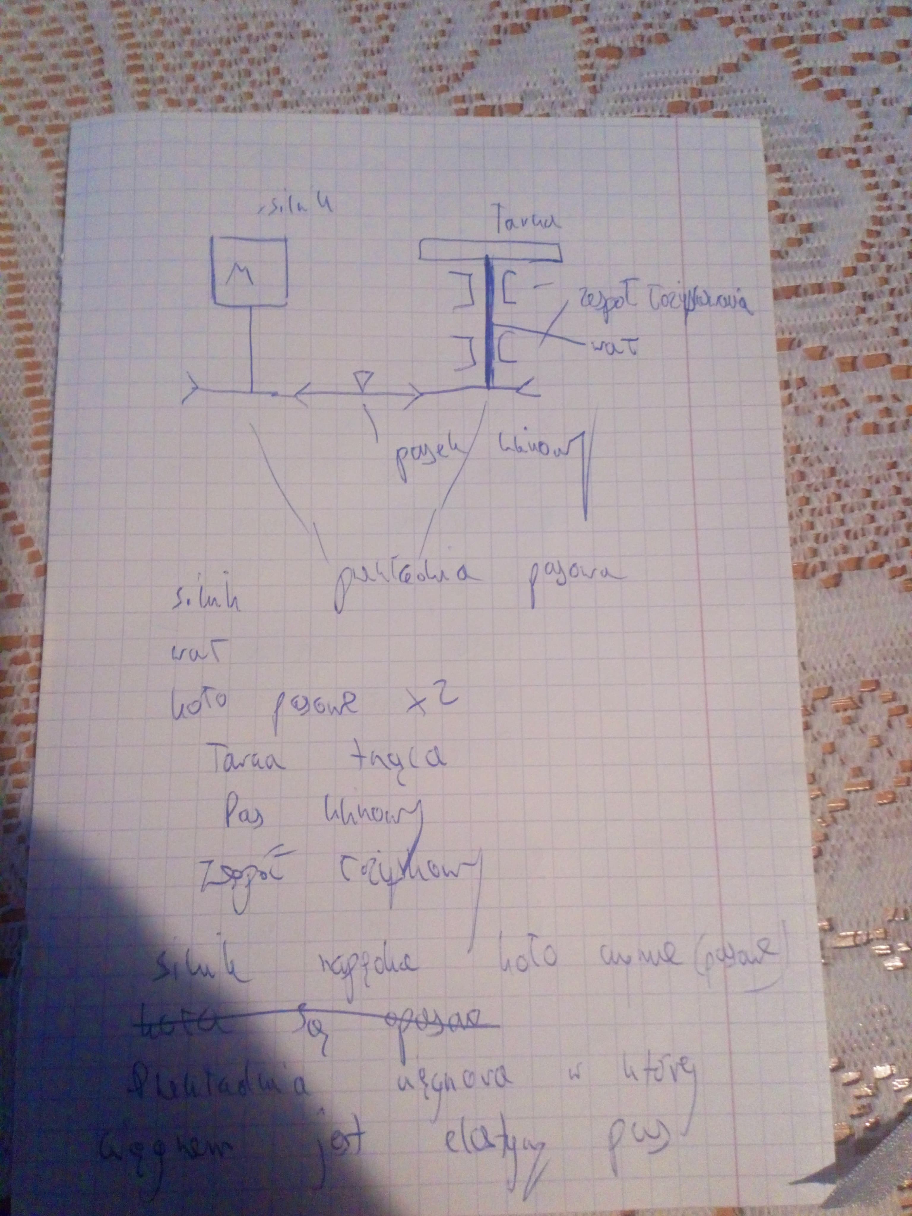

a więc tak narysowałem schemat i opisałem jego działanie możecie mi sprawdzić czy dobrze to narysowałem i opisałęm albo co dodać do zasady działania w sensie z działaniem łożysk na układ ?
jak działają w tym schemacie. pozdrawiam
Dodane 2 minuty 4 sekundy:
schemat kinematyczny

Opis jest ok, schemat raczej też (ale zamiast przekładnia pasowa do tych strzałek powinien być raczej podpis koła pasowe). O łożyskach musisz wiedzieć chociaż tyle, że służą do podtrzymania wału i umożliwiają jego obrót. Resztę możesz doczytać np. w książce do PKM Osińskiego (albo nawet lepiej w "Częściach maszyn" Rutkowskiego).
Musisz do tego zrobić jakieś obliczenia ? Jeśli tak to mogę rzucić na nie okiem.

dziekuje za pomoc
to jest zadanie na studia jestem studentem zaocznym
miałem zaprojektować maszyne przecinarke do betonu reczna elektryczna żeby była przekładania pasowa
zrobiłem obliczenia przekładni i cale zlozenie urządzenia ,
obliczenia jasne ze wysle w celu sprawdzenia bo sam się uczę i nie wiem czy dobrze to obliczam,
wysle jutro ponieważ jestem w pracy pozdrawiam
