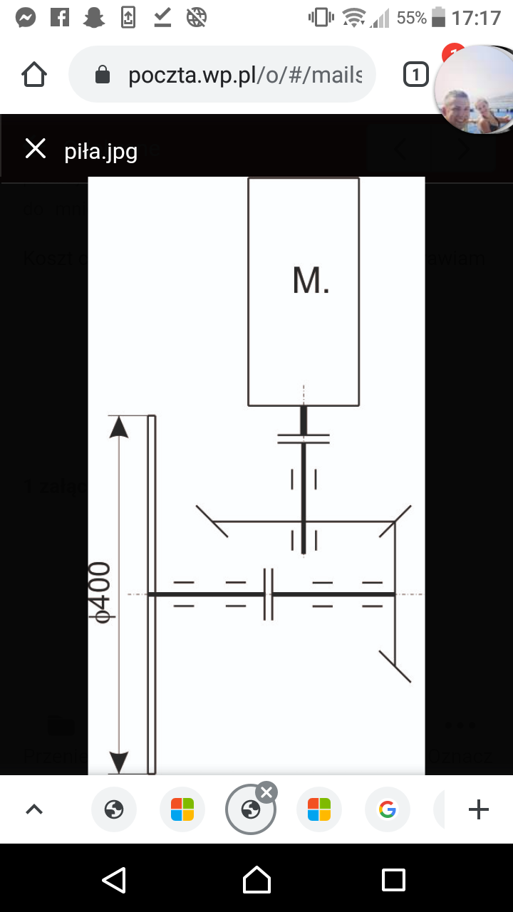

witam musze zrobić schemat kinematyczny przecinarki do betonu elektrycznej pomoze mi ktoś to narysować i opisac elementy na rysunku
w załączniku zlozenie urzadzenia Obrazek
szkic zwykly odręcznie jakby ktoś mogl mi pomoc to taki szkic wystarczy zgory dziekuje
Dodane 1 minuta 45 sekundy:
elementy jakie sa to pasek klinowy silnik wal kola pasowe tarcza tnaca zespól lozyskowy tylko jak narysować schemat według tego

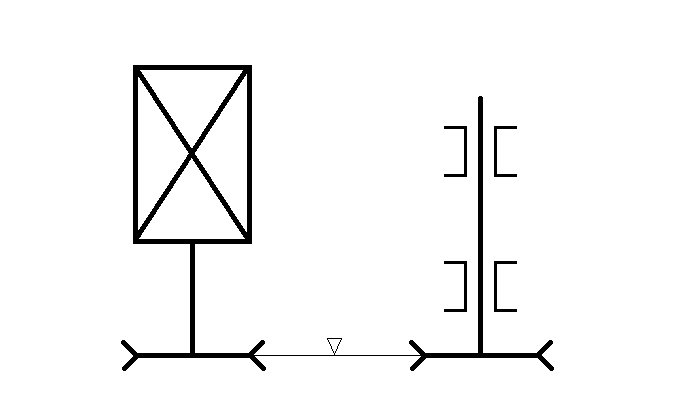

Coś takiego mniej więcej:
schemat kinematyczny przecinarki.png (7.97 KiB) Przejrzano 3041 razy
Plus ew. dodatkowe elementy przy silniku, jeśli są.

w schemacie wystepuja:
silnik
wał
koło pasowe 1
koło pasowe 2
tarcza tnąca
pas klinowy
zespół łożyskowy
narysowałem to tak co myślicie doradzcie mi
musze opisac symbole i napisac zasade dzialania troszke srednio to umiem czy dobrze to oznaczylem

Symbol przekładni, który narysowałeś oznacza stożkową a nie pasową.
Tu dobre źródło internetowe: http://fte.put.poznan.pl/plik_pobierz.php?id=2635

a zasada działania według schematu to będzie tak ze
silnik wprawia w ruch koło pasowe na które nawinięty jest pasek klinowy napędza on drugie kolo pasowe które zamontowane jest do wału a wał napedza tarcze przecinarki tak ? proszę o pomoc musze się tego nauczyć

Zgadza się, dokładnie tak to działa. Polecam jeszcze poczytać do czego stosuje się sprzęgła, jak się łączy wał z elementami na nim osadzonymi itd. Mogą być takie pytania na zaliczeniu.

w moim projekcie akurat nie wystepuje chyba sprzeglo w sensie oznaczanie sprzegla -||- funkcje sprzegla spelnia przekladnia pasowa tak ? czy się myle
A co to znaczy że pasek klinowy jest nawinięty na koło pasowe :mrgreen: bo jeszcze czegoś takiego nie widziałem.

Fakt, nawinięty to nieszczęśliwe określenie. Można powiedzieć, że koła są opasane.
Sprzęgło służy do łączenia i rozłączania wałów. Jak kupujesz gotowy silnik to on ma krótki wałek, który trzeba połączyć z wałem napędzanym. To jedno z zastosowań sprzęgieł.
