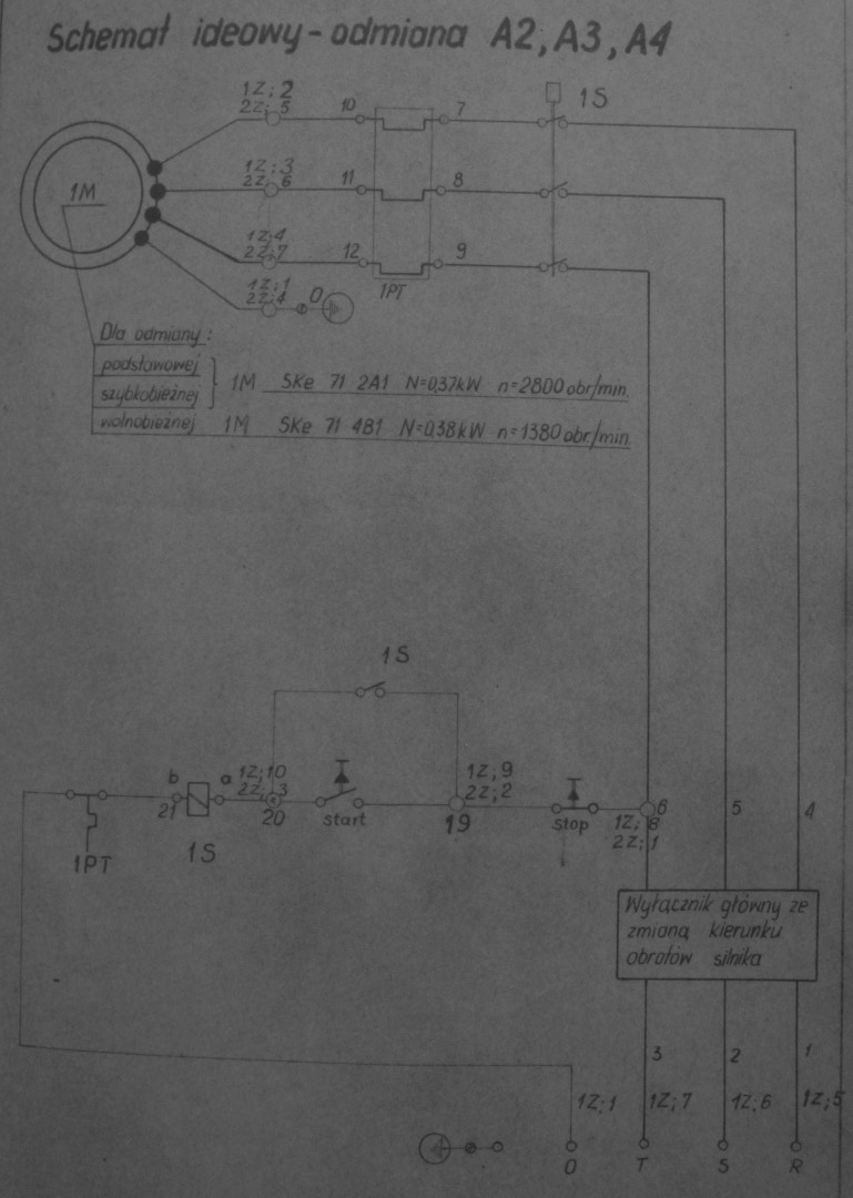

Czy może ktoś mi udostępnić ? Muszę zmienić stycznik (bo stary się rozpadł) a połączenia ktoś rozkręcił.

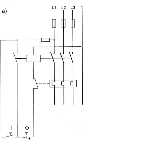

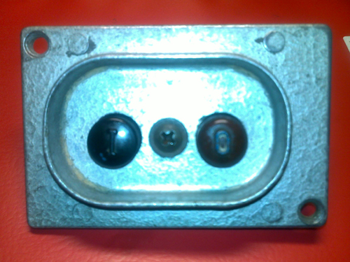

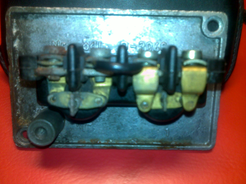

Witam.Czy orientujecie się może jak podłączyc taki włącznik?Pochodzi od wiertarki wsd 6.Niestety ktos w wiertarce robił instalacje po swojemu i musze ja zrobić od nowa.Za pomoc wielkie dzięki.

Może tak
koala.g
Posty: 3003
Lokalizacja: Małopolska
Post napisał: koala.g » 29 sty 2010, 20:10
Ostatnio robiłem elektrykę w takiej wiertarce.
Schemat ok ale brakuje jeszcze na nim przełącznika obrotów.

Post napisał: Bbuli » 29 sty 2010, 20:28
No na elektrodzie leży temat - problem sterowanie lewo prawo na dwuch stycznikach.

Tu jest schemat z DTRki.

Post napisał: koala.g » 29 sty 2010, 21:10
W tej wiertarce jest tylko jeden stycznik.
Chodziło mi o przełącznik obrotów mechaniczny lewo 0 prawo.
Tam siedzi taki starego typu gdzie trzeba dodatkowe kable krzyżować (2 pary).
W nowych przełącznikach nie ma takiej zabawy podłącza się z jednej strony zasilanie z drugiej silnik.

Post napisał: davvvid » 30 sty 2010, 22:17
Wielkie dzięki za pomoc.Czy mógłbym jescze poprosic o jakieś opisy poszczegolnych cześci występujacych w układzie sterowania silnikiem.Dokładnie chodzi mi o parametry przekaznika oraz przełącznika obrotów.Nie jestem elektrykiem a chciałbym sobie te elementy dokupic i zrobić porządna instalacje bo jak patrze na to ,,dodatkowe wyposażenie "to az dech mi zapiera na myśl jakie zdolności twórcze maił poprzedni jej właściciel.Całe szczescie ze z na jednej śrubce trzymał się ten oryginalny włącznik reszta niestety przepadla.
