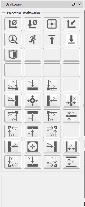

tuxcnc pisze: ↑
24 lis 2024, 18:46
Ja do GRBL używam programu bCNC. On jest trochę bardziej skomplikowany, ale potrzebuję dodatkowych funkcji, jak np. wymiana narzędzia z jego pomiarem, których prostsze programy nie obsługują.
To jest tylko kwestia skryptów. A prawie większość programów można rozbudować pod siebie.
Ja sobie rozbudowałem candle wymiana narzędzi pomiar, jak i pomiary i bazowanie materiałów. Miałem jeszcze zrobić skrypt na pomiar kąt materiału do osi X/Y.
