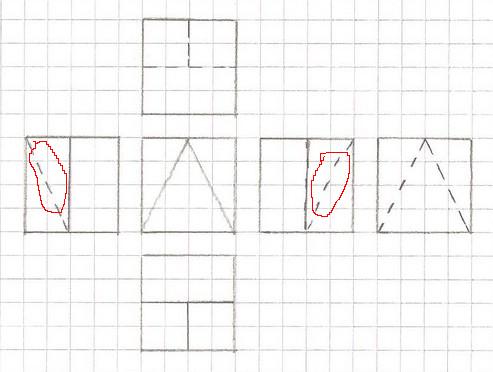

Czy mógłby ktoś pomóc i powiedzieć jak poprawnie zrobić rzut europejski tej figury??
[URL=http://]http://img833.imageshack.us/img833/8293/figurka.jpg[/URL]
I od razu czy aksonometrię dobrze zrobiłem. Z góry bardzo dziękuję
<- mój rzut
<- izometria

pierwszy rysunek sie nie otwiera
w rzutach masz żle dolny i gorny, a opierajac sie na pozostalych rzutach, aksonometria tez jest skopana:P mianowicie ten trojkat powinien byc wciety a nie wystajacy :P
a i rzut prawy z lewym masz odwrotnie

to taka figura :

aksonometria jest też źle?

aksonometria jest dobrze, tylko ustaw dp pionu jedna os zeby to jakos wygladalo, tylko przy okazji nie zmien katow :P
w powyzszym poscie myslalem ze masz zrobic aksonometrie na podstawie rzutow.
popraw rzuty i bedzie ok :P

a teraz??
tam u góry są przerywane, na dole ciągła.

A z czego wynikają te linie?

no własnie nie wiem jak zaznaczyc scianke tego trojkata z boku ;/ w sumie chyba powinna byc tam scianka w dół?

nie isntieje w tym miejscu żadna ścianka
