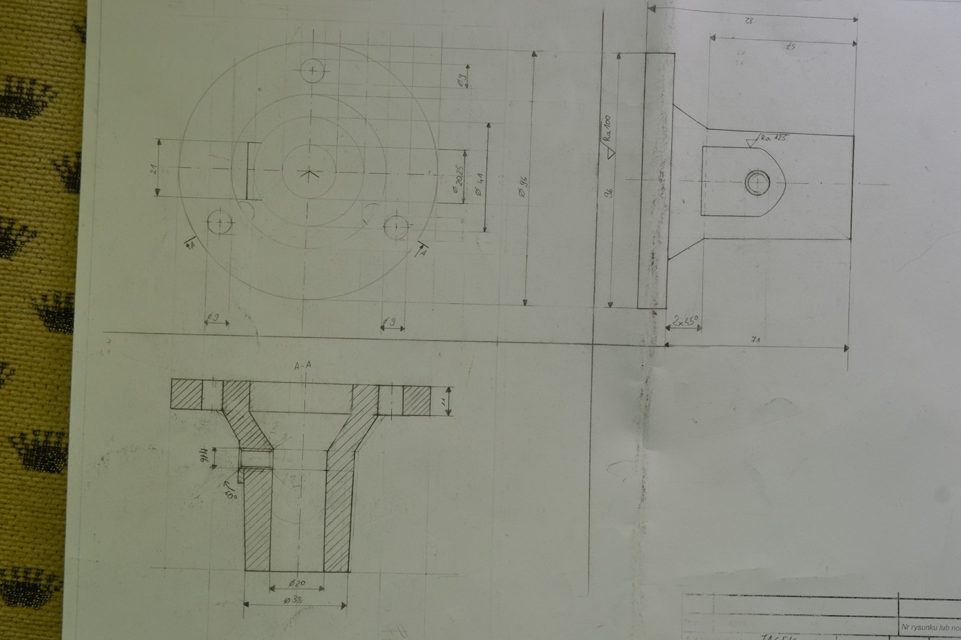

Mój "kochany" profesor nie chce mi przyjąć rzutów, cały czas mu coś nie pasuje, stąd zwracam się z prośbą do Was, czy poniżej umieszczony rysunek jest dobry, czy trzeba coś w nim zmienić.
Liczę na Waszą pomoc, jutro muszę oddać mu rysunek ... a już dawno po sesji :/

Trzeba w nim dużo zmienić - i wszystko oczywiście w oznaczaniu wymiarów.
Jesteś typowym jednodniowym użytkownikiem tego forum, który MUSI mieć to zrobione już, teraz, zaraz, na wczoraj, bo mu profesor łeb urwie i przedmiotu nie zaliczy (ciekawe co do tej pory robiłeś?)
Ja proponuję Ci zapoznać się z odpowiednią literaturą, bo bez niej nie zaliczysz przedmiotu (i w ogóle nie będziesz bez pomocy naukowych inżynierem - czy kim chcesz tam być...).

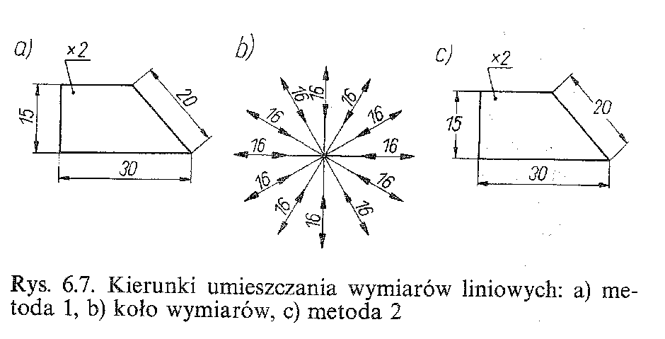

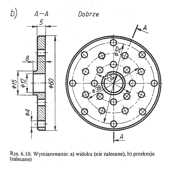

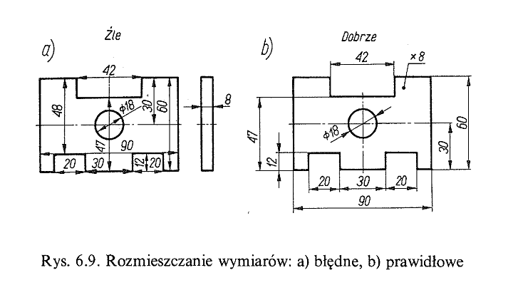

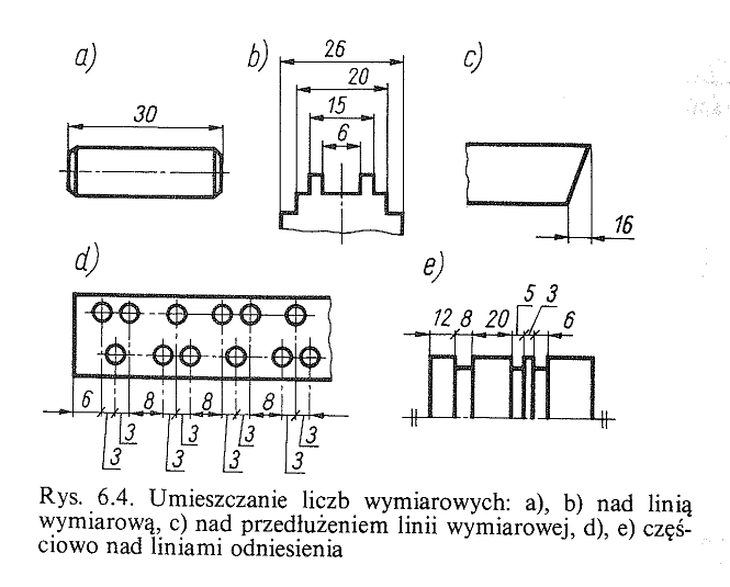

Na twoich rysunkach rzuty są źle zwymiarowane i jeśli to Ci coś kolego pomoże:
- kierunki umieszczania wymiarów:
- wymiarowanie średnic
- umieszczanie linii wymiarowych
- rozmieszczanie linii wymiarowych
