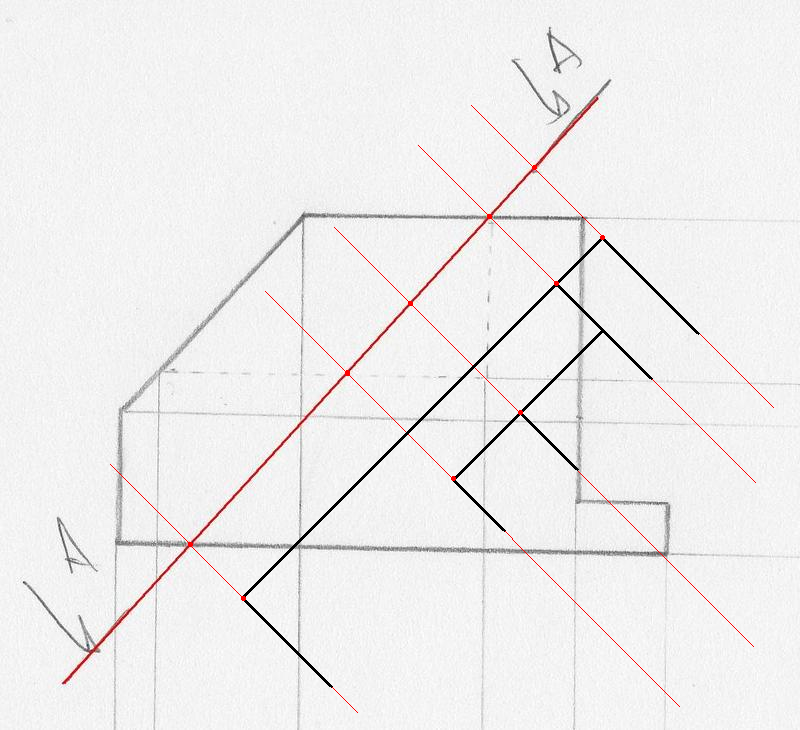

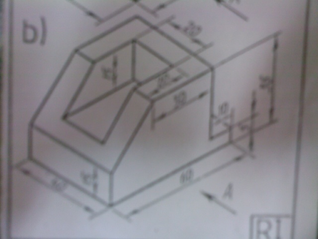

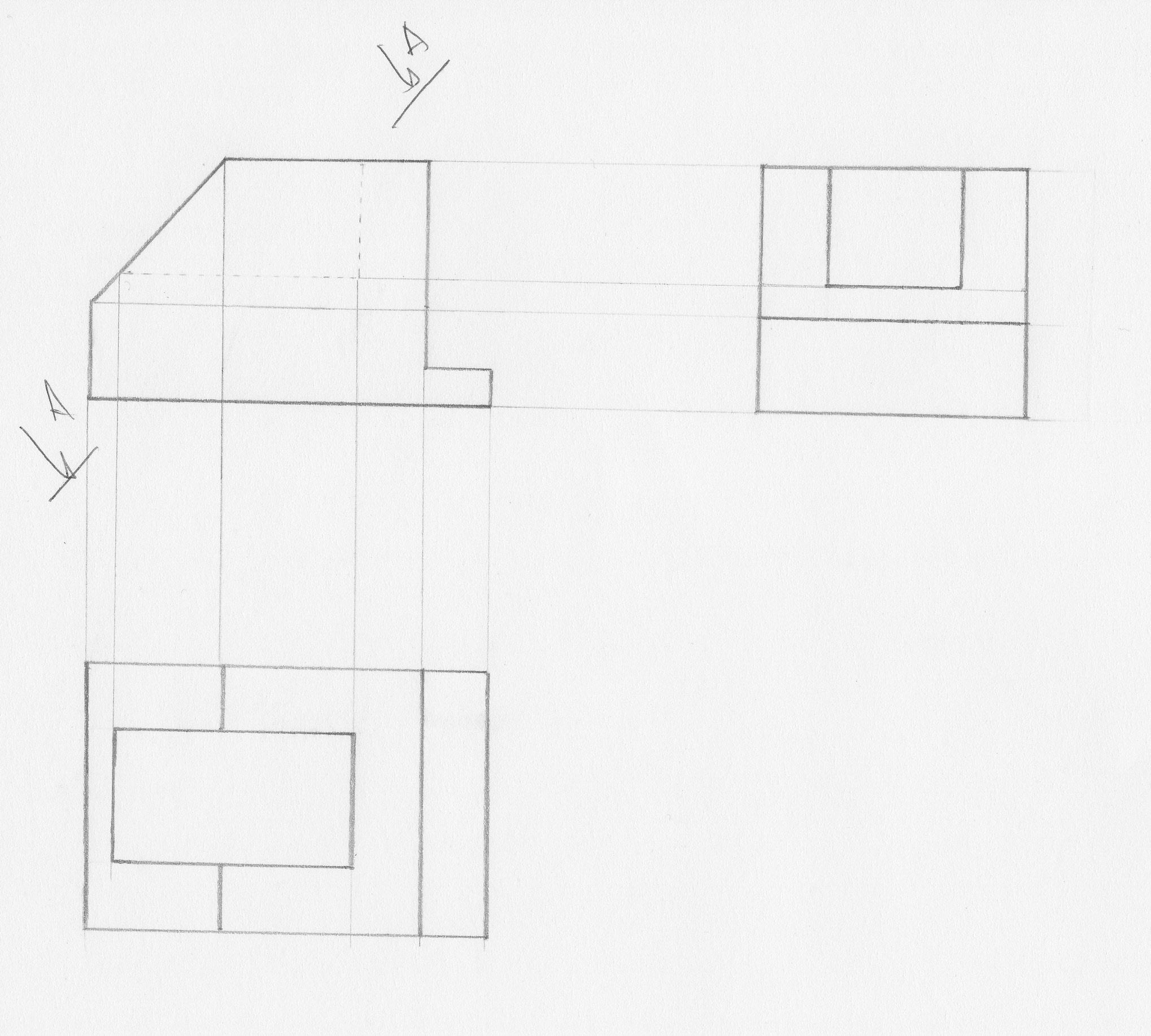

Ma następujący problem z narysowaniem rzutu ukośnego. Z rysunku poglądowego narysowałem rzut główny, z góry i z boku, ale nie wiem jak mam się zabrać do rzutu ukośnego. Mógłbym prosić o jakieś wskazówki lub zarysy przedmiotu w tym rzucie ?
Rysunek poglądowy - przepraszam za jakość :)
Moje rzuty

Wykonaj przekrój A-A i narysuj go w rzucie prostokątnym. W czym problem?

mógłby ktoś naszkicować jak będzie ten rzut ukośny wyglądał, bo wcale tego nie widzę

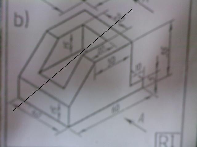

Moja bryła wygląda tak jak na pierwszym zdjęciu - jak ją mam przekroić ? w pionie, poziomie ?

Post napisał: WZÓR » 18 sty 2013, 17:24
GoodKris pisze:... jak ją mam przekroić ? w pionie, poziomie ?
Przekrój jak pokazuje rysunek ( przekrój A-A ).

Post napisał: GoodKris » 18 sty 2013, 17:58

Post napisał: WZÓR » 18 sty 2013, 18:05
Tutaj;

GoodKris pisze:Moje rzuty
GoodKris, a kto Ci je narysował?
GoodKris pisze:Mniej więcej tutaj ma być cięcie ?
To raczej nie jest samodzielna praca, skoro nie potrafisz sobie wyobrazić tak prostej rzeczy.
Wysil się trochę...
