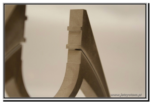

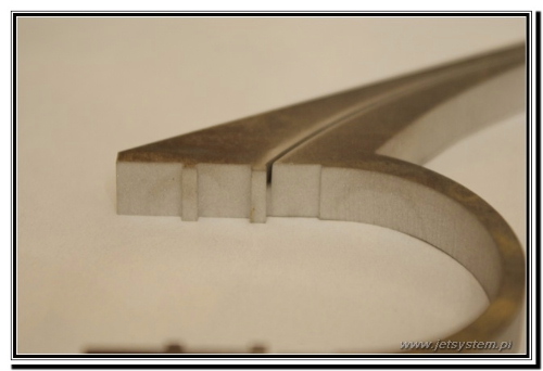

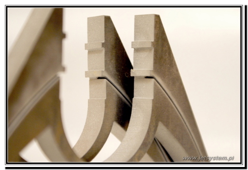

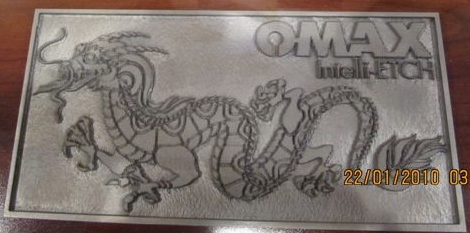

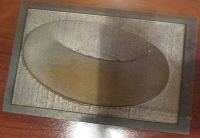

byłem dziś u mojego "frenda" i widziałem wycięte elementy stal gr 40 mm które miały rowki głebokość !20 mm szerokość 2 mm , 3 szt jeden koło drugiego - twierdzi że wyrzeźbił to wodą - dodam że nie posiada frezarki :) skłonny jestem mu uwierzyć
ale najlepsze że to nie flow ani żadna szanująca się firma ale jakiś chińczyk no name za parę zł
Jesli zainteresowalo Cie robienie "grawerki" maszyna do ciecia woda, to zalaczam kilka fajnych zdjec. Wiadomo ze jesli ktos chce robic tylko grawerki to kupi sobie calkiem inna maszyne niz do ciecia woda, ale zycie pokazuje ze w pracy uslugowej taka opcja niezle sie przydaje.
Tniemy rowniez uslugowo i tylko w lutym wykonalismy pare tys. sztuk elementow z grawerowanym rowkiem na odpowiednia glebokosc.
Mamy jeszcze kilka ciekawych zdjec na http://picasaweb.google.pl/jetsystemzdjecia
Jak cos cie zainteresuje, daj znac na priv lub forum.

Tak jestem z JetSystem z Elblaga. Sadzac po informacji przy Twoim nicku cale szczescie masz do nas po sasiedzku :wink:
Oczywiscie zapraszam, daj znac wczesniej to umowimy odpowiedni dla Ciebie termin.
[ Dodano: 2010-03-05, 16:22 ]
Wrzucam wspominane wczesniej zdjecia elementow z grawerka na odpowienia glebokosc, ktore wycinamy w tysiacach szt.
Dodam ze elementy te sa wykonanywane na urzadzeniu Maxiem 1530.
Mozne je robic rowniez oczywiscie na Omaxie, jak kto woli.
