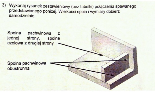

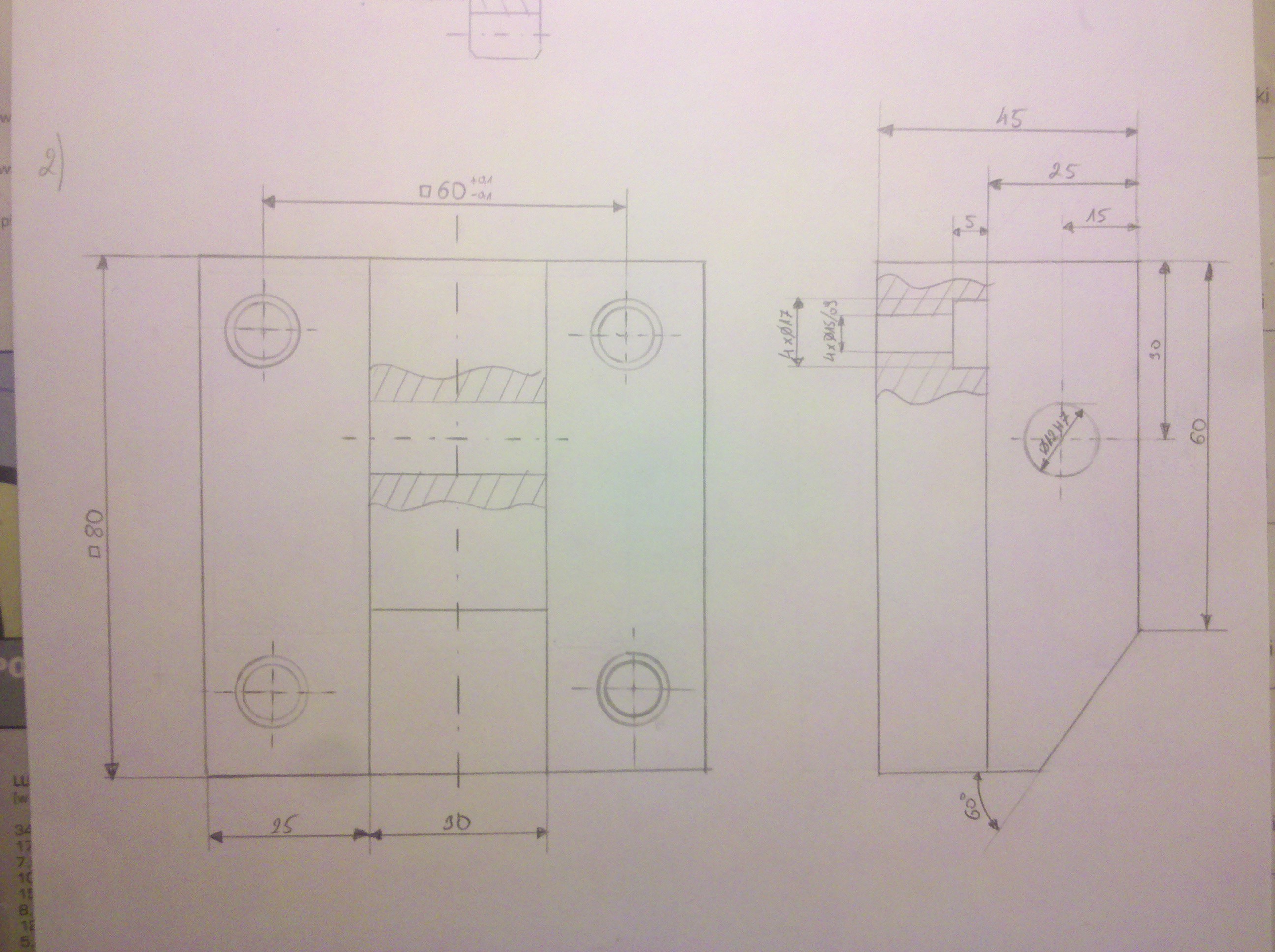

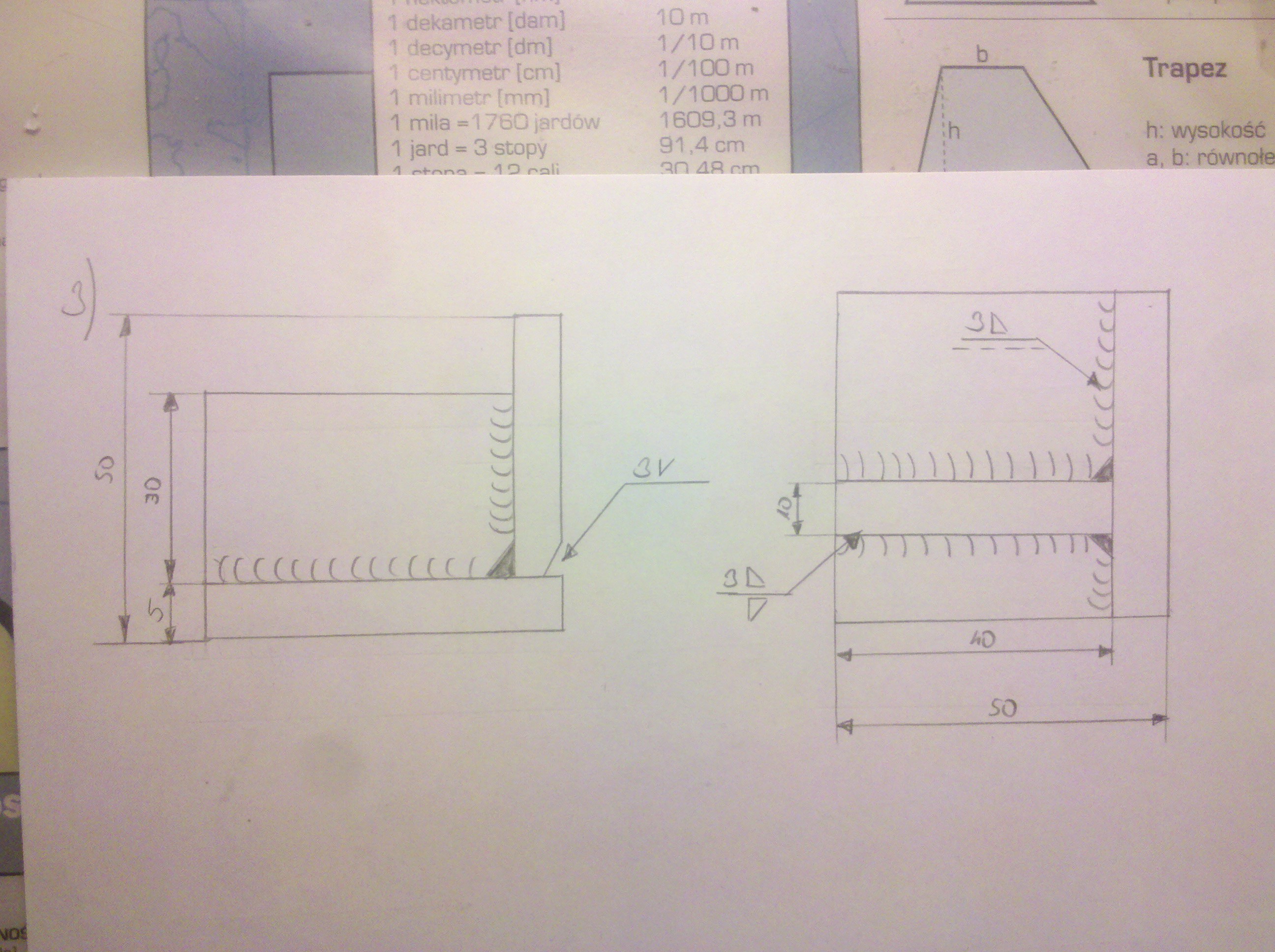

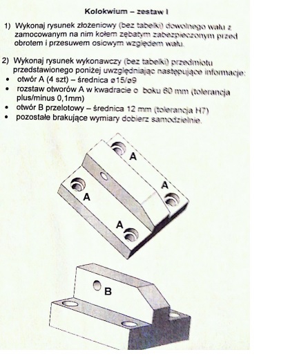

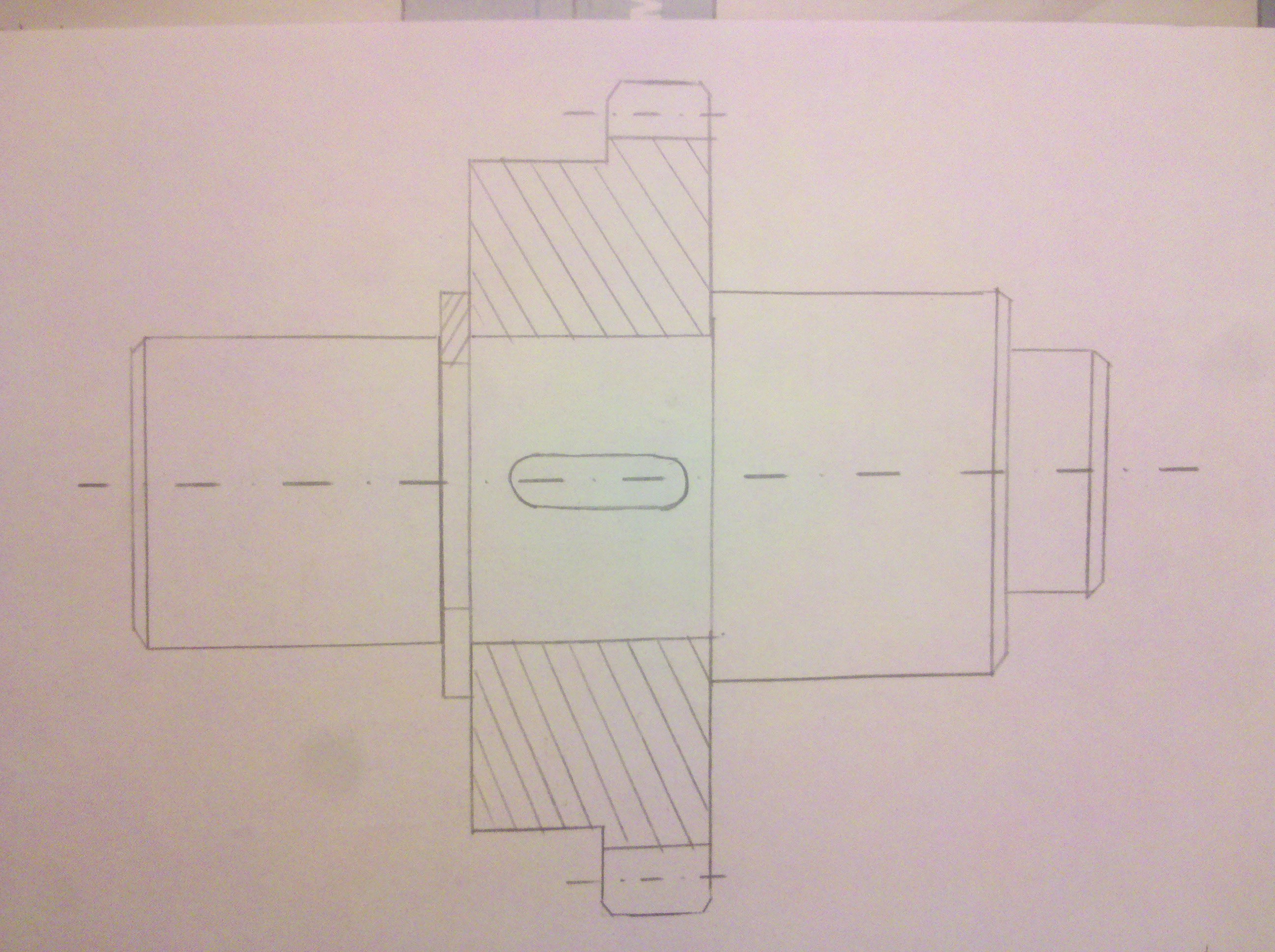

Proszę Was bardzo o sprawdzenie moich rysunków i poprawę. Bardzo mi na tym zależy. Oraz o ewentualny komentarz. Największy problem miałem z rys. nr 3. Nie wiem jak się dokładnie rysuje te spoiny, więc byłbym wdzięczny jakby ktoś wstawił poprawny rysunek. Z góry dziękuję :)
