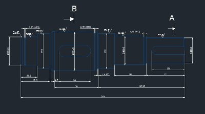

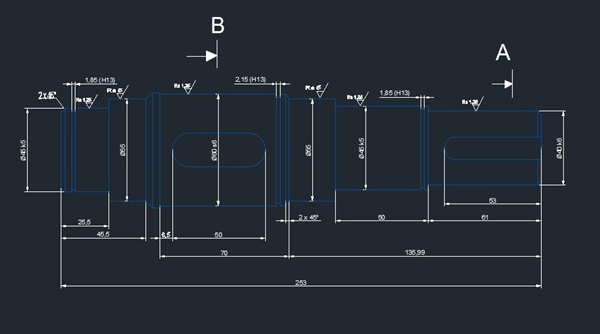

czy mogę uprzejmie prosić o sprawdzenie rysunku wykonawczego wałka?
Czy rzucają się w oczy komuś jakie błędy?
Powinnam jeszcze obok pasowań wałka pod łożyska zaznaczyć jeszcze tolerancję z odchyłkami obok łożyska... (pasowanie mieszane) by łożysko weszło ciaśniej w miejsce w którym będzie usytuowane na wale, natomiast obok wałek będzie minimalnie mniejszy, muszę tam zaznaczyć odchyłki, w jaki sposób to zrobić?

Na pewno przydałaby się jeszcze oś wałka.
Spróbuj też umieścić obrazek w wyższej rozdzielczości, bo nie wiele widać ;)

Na pierwszy rzut oka brakuje wymiarów wpustów szerokości i głębokości. Zrobiłbym kłady. Oprócz tego na rysunku z lewej strony widoczny jest chyba rowek pod seger i trzeba tez go zwymiarowac, np. dac szczegół oraz wymiar od czoła. Tak samo i rowek z prawej strony i na czopie gdzie będzie osadzone koło. Oprócz tego brakuje wymiaru jednej średnicy.

Szerokość rowka pod pierścień jest zwymiarowana, jakiego wymiaru więc brakuje? Konsultowałam rysunek, nauczyciel powiedział że niekonieczne są kłady i żebym ich lepiej nie robiła.. Bardzo proszę mi napisać jak zapisać tolerancję wymiaru zaraz obok pasowania, tzn chodzi o miejsca gdzie będą łożyska, obok nich wymiary muszą być tolerowane, musyę zapisać odchyłki, w jaki sposób to zrobić prawidłowo?

Najprościej dać tabelkę w lewym górnym rogu i podać wymiary z tolerancjami oraz odchyłki.
Można też obok wpisać w nawiasie odchyłkę górną i dolną, ale według mnie to zaciemnia rysunek.
Tak jak ktoś wcześniej zauważył - brak osi symetrii oraz podanych szerokości rowków.
Jeśli to pod wpusty to również pasuje tolerować.
Brakuje też średnicy wewnętrznej rowka pod segera, lub odnośnika do normy oraz po prawej stronie zwymiarowanej fazy na końcu wałka.

Taką tabelkę już mam, jednak miałam coś innego na myśli.
Nauczyciel tłumaczył że miejsce obok łożyska, pod którym wałek już jest pasowany trzeba tolerować, by łożysko weszło ciasno tylko w miejsce w którym ma być osadzone, obok na wale ma być bardzo mały luz w postaci odchyłki.
Nie wiem czy jest to zrozumiałe jak to opisuję, dlatego wrzucam też schemat.. czerwoną strzałką zaznaczyłam właśnie to miejsce które nauczyciel kazał tolerować, jak widać obok jest pasowanie, w tym miejscu będzie łożysko.
Jak to zapisać? czy chodzi może o to samo pasowanie, ale dobrać inne odchyłki?
http://1-ps.googleusercontent.com/h/www ... u3rOT.webp
P.S na tych schemacie nie ma wgłębień pod pierścienie- wiem. Wiem też że mam niepotrzebne jedno pasowanie, w miejscu gdzie nie ma współpracujących elementów, to był tylko pierwszy szkic. ;-)

maartuusiaa pisze:.... obok nich wymiary muszą być tolerowane, musyę zapisać odchyłki, w jaki sposób to zrobić prawidłowo?
Wcale ich nie nanoś.
Patrz; niżej.
000andrzej pisze:Najprościej dać tabelkę w lewym górnym rogu i podać wymiary z tolerancjami oraz odchyłki.
Można też obok wpisać w nawiasie odchyłkę górną i dolną, ale według mnie to zaciemnia rysunek. ....
.... jest i inny sposób.
@maartuusiaa - możesz zwymiarować to tak;
http://zapodaj.net/944dd281ef224.jpg.html
.... , ale rysunek (jak jest w nim dużo wymiarów) staje się nieczytelny.
Niżej podaję lepszy sposób ;
http://zapodaj.net/a3ac490c87ca0.jpg.html
.... , a odchyłki można znaleźć (np.) tu;
http://www.techcalc.pl/

Dziękuję, ten pierwszy sposób jest dobry, takie wymiary będą tylko 2, także nie zaciemni to rysunku. Teraz jednak zaczęłam się jednak zastanawiać, czy dobrze zrozumiałam swojego nauczyciela...
Odwołam się jeszcze raz do tego rysunku do którego linka podałam wyżej (http://1-ps.googleusercontent.com/h/www ... u3rOT.webp)
Obok czerwonej strzałki ( tej z prawej strony) zaznaczyłam już pasowanie wałka o45 k5, to miejsce w którym będzie łożysko, facet kazał mi jeszcze tolerować miejsce dokładnie to które zaznaczyłam czerwoną strzałką.
Zrozumiałam to tak, że w tym miejscu będzie to samo pasowanie, ale inne odchyłki, coś mi się jednak teraz nie zgadza..
czy powinnam w tym miejscu oznaczonym czerwoną strzałką dobrać nowe pasowanie i do niego odchyłki?
Do tego jednak jest warunek; muszę to zrobić w ten sposób by najmniejsza możliwa średnica pod łożysko była większa od tej obok, czyli pod łożyskiem mam najmniejszą możliwą 45,002, to obok muszę zapisać tolerancję z odchyłkami 0 i -0,002

Chodziło o to zapewne, że tolerujesz całą średnicę, a przecież łożysko leży tylko w jednym miejscu. Np. nie masz odległości, gdzie zamocowane są pierścienie segera. Skąd wiadomo, gdzie je wyrzeźbić na wałku? Łożysko ma jakąś szerokość, więc tylko ta średnica gdzie leży łożysko powinna być tolerowana. Wejście łożyska (do pierścienia) może być obniżone. Może o to chodziło? Przy okazji - po co tam dawać odchyłkę w 3 mikronach na minusie?
