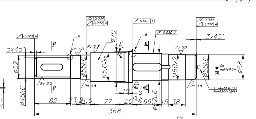

rysunek wykonawczy wałka
Post napisał: autocad » 13 lut 2025, 22:22
potrzebuję pomocy z rysunkiem wykonawczym wałka. Jest to rysunek na zaliczenie na studiach. Wykładowca nie zaliczył mi go. Jego uwaga to "zgodnie z normą przekonstruować wałek pod nakrętką łożyskową". Niestety nie wiem co muszę zmienić. Bardzo proszę o pomoc.

Post napisał: qqaz » 14 lut 2025, 16:34
Ni wiem na co zwrócił uwagę ale na gwint M60x2 nie wkręcisz nakrętki jeżeli przed nim jest średnica fi58. Ciut ciasnawo
Faktycznie norma zabudowy nakrętek łożyskowych bardzo pomoże.
A tak przy okazji to nie nakładaj wymiarów na siebie a odnośniki tolerancji też są ładniejsze gdy stosować zasady wymiarowania.
Prawa strona na górze: bicie 0,002 na krawędzi fazki?
Inne rzeczy też są dziwne
Szczegół B na średnicy fi70 bicie 0,007? To jest odsadzenie, komu tam potrzebna dokładność?

Post napisał: Steryd » 14 lut 2025, 17:21
Gdzie faza? Gdzie wybieg gwintu? Jak na rysunek wykonawczy nie dość, że nieczytelny, to brak szczegółów jak fazy, podcięcia.
