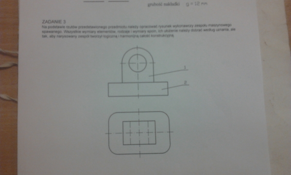

Witam koledzy i koleżanki. Mam wielką prośbę. Muszę na jutro sporządzić rysunek i kompletnie nie wiem jak się za niego zabrać. Mógłbym mi ktoś pomóc? Z góry dziękuję.
Zdjęcie zadania w załączniku.
Jeśli ktoś by nie mógł odczytać treści zadnia to przepiszę ją tutaj:
Na podstawie rzutów przedstawionego przedmiotu należy opracować rysunek wykonawczy zespołu maszynowego spawanego. Wszystkie wymiary elementów, rodzaje i wymiary spoin, ich ułożenie należy dobrać według uznania, ale tak, aby narysowany zespół tworzył logiczną i harmonijną całość konstrukcyjną.
Zdjęcie jest takie małe, ponieważ musiałem je zmniejszyć, żeby je tu wrzucić.
Na rysunku są dwa elementy, oznaczone cyframi 1 i 2. Myślę, że rysunek jest czytelny.
Pozdrawiam i proszę o pomoc.

radvoy pisze:Pozdrawiam i proszę o pomoc.
- Możesz od razu zwymiarować cały przedmiot po spawaniu. Jest stosunkowo prosty, a linie wymiarowe nie będą zagęszczać rysunku.
- zaznacz spoinę (najlepiej pachwinową) w miejscu styku dwóch części, może być spoina obwodowa, lub dwie spoiny po przeciwległych stronach ścianek - wedle uznania
- zwymiaruj długości, szerokości, grubości, średnicę i pozycję otworu, oraz promienie zaokrąglenia
... i gotowe.
Sposoby wymiarowania i oznaczania spoin w elementach spawanych znajdziesz w książkach do rys. technicznego w każdej bibliotece.
Prosiłeś o pomoc, więc pomogłem (mam nadzieję)
Grzesiek

Pomoc w sensie szkicu czy czegoś, żebym miał się na czym oprzeć rysując gotowy rysunek :)
... proporcji nie zachowałem , ale zrób rysunek w tym stylu (patrz; załącznik).
