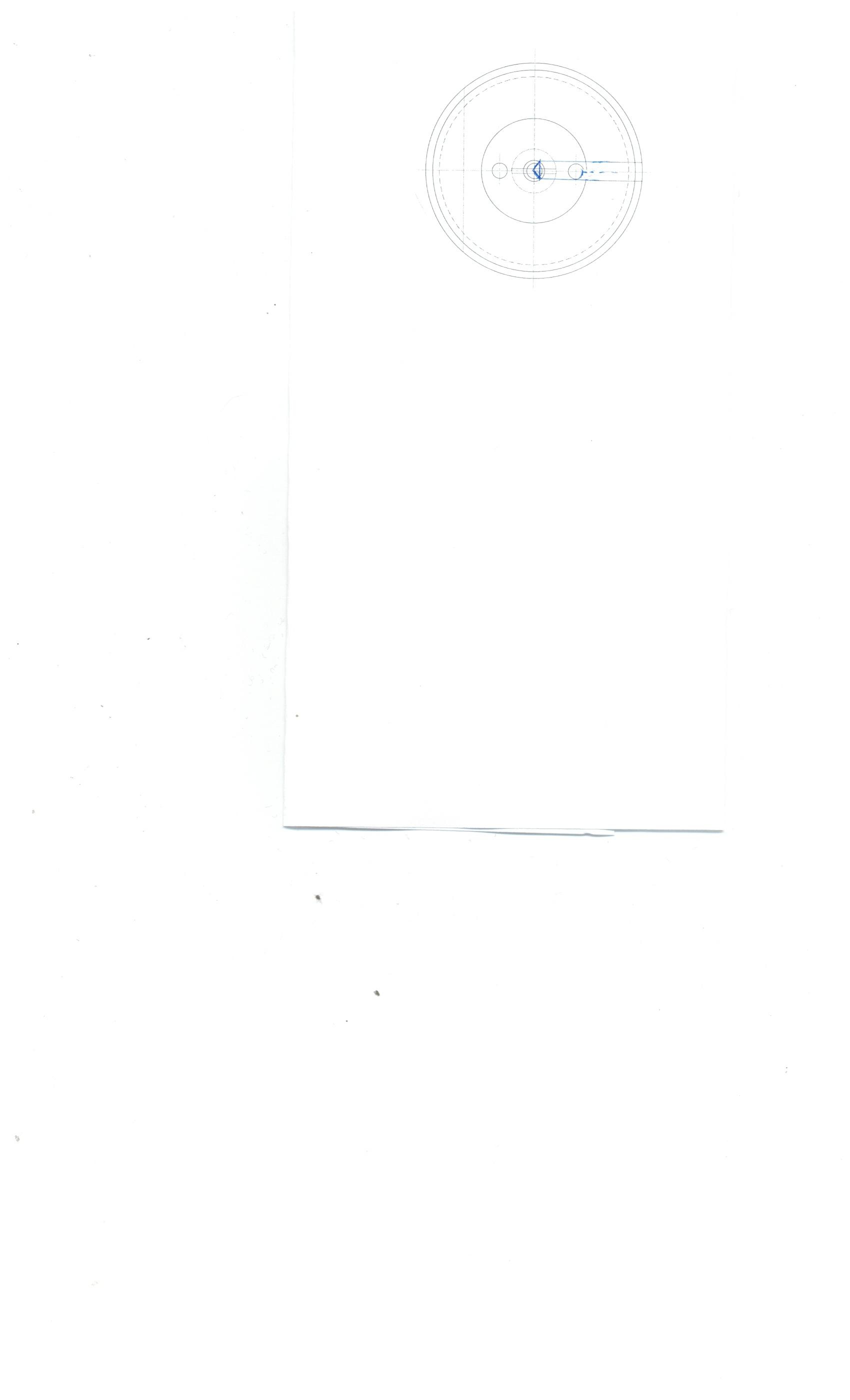

Rysunek wykonawczy elementu
Post napisał: ragazza » 18 lut 2014, 10:35
Niewidoczne elementy postaci przedstawione za pomocą linii przerywanych, pokazać stosując odpowiednio przekroje, kłady i widoki itd.
Pomoże mi ktoŚ? :roll:

ragazza
Posty: 17
Rejestracja: 06 sty 2014, 11:35
Post napisał: ragazza » 18 lut 2014, 11:17
niestety we wszystkim.. :(
Narysowałam to z tak jak mi się wydaje że ma być, u góry przekrój na dole kłady
Obrazek[img]

Post napisał: ragazza » 18 lut 2014, 14:23
nie rozumiem, i ciezko jest mi sie odczytac z tego rysuku bo jest zbyt mały
cnc-COMBO
Posty: 54
Rejestracja: 17 wrz 2013, 07:17
Lokalizacja: LASKOWICE
Post napisał: cnc-COMBO » 18 lut 2014, 15:44
OGÓLNIE WSZYSTKO JEST LIPA NA PODSTAWIE TEGO NIC NIE ZROBISZ ... 1-PRZYPATRZ SIĘ NA TO CO DOSTALEŚ TAM JEST PARE OKRĘGÓW A NIE JEDEN 2-W ŚRODKOWEJ CZĘŚCI DETALU BRAK OTW. 3-I NAPRAWDE MASA INNYCH BRAKÓW

Post napisał: Leoo » 19 lut 2014, 11:16
cnc-COMBO pisze:[ Dodano: 2014-02-18, 16:37 ]
OD TEGO ZACZNIJ
W tym załączniku jest błąd. Otwor znajdujący się na przeciw gniazda klina sięga do osi wałka - czyli głębiej, bo musi powstać kanał w kształcie litery L.

ragazza
Posty: 17
Post napisał: ragazza » 19 lut 2014, 15:06
Zrobiłam tak, nie wiem czy dobrze

Post napisał: Leoo » 20 lut 2014, 10:36
Akurat ten rzut znajduje się już na Rys. 5.5 i nie trzeba go poprawiać.
Twój pierwszy przekrój ma błąd po prawej stronie, gdzie znajdują się dwa, krzyżujące się otwory. Jeden z nich ma trochę większą średnicę niż drugi. W przekroju powinien być widoczny tylko jeden, ten węższy otwór.
Wszystkie kłady są błędne.
