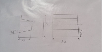

Post napisał: xardax500pl » 10 gru 2021, 21:47
witam!
Prosilbym o pomoc w zaznaczeniu wszystkich mozliwych wymiarow na podanym rysunku.

Spróbuj sam, wrzuć tu efekt swoje pracy a wtedy dostaniesz informację zwrotną, czy czegoś brakuje. Ewentualnie co jest zbędne.

Steryd
Posty: 4770
Re: rysunek techniczny wymiarowanie
Post napisał: Steryd » 11 gru 2021, 02:44
Kąt, lub 5 jest niepotrzebne. Na lewym rzucie też powinna być oś, inaczej sugerujesz, że tam nie ma symetrii, więc trzeba by było zwymiarować osobno górną i dolną połowę.
Wymiary powinny być w większości na rzucie głównym, w tym wypadku raczej nie grozi, że bedzie to nieczytelne.
Dodane 2 minuty 52 sekundy:
No i brakuje całkowitej szerokości na lewym rzucie.
Można?

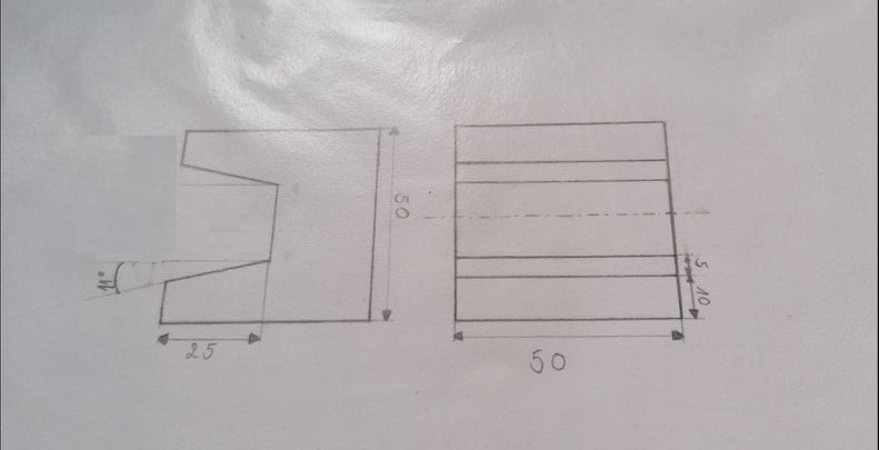

Moja informacja zwrotna brzmi ; LIPA NA CAŁEJ LINII ( gdzie tak uczą rysować? :roll: )
xardax500pl -
1. Rysując swoje wypociny nie zastosowałeś podstawowej zasady w rysunku technicznym;
2. Zwróć uwagę gdzie podałeś na swoim rysunku liczby wymiarowe .
.... , a jak powinno być;
https://cloud1z.edupage.org/cloud/Lekcj ... kJT6BwK6Cw
3. Zakończenie linii wymiarowych oznacza się grotami, ukośnymi kreskami lub
kropkami , a nie strzałami Amora.
4. Widok z boku na Twoim rysunku jest zbędny , a grubość detalu można pokazać tak (X7);
Mariusz.

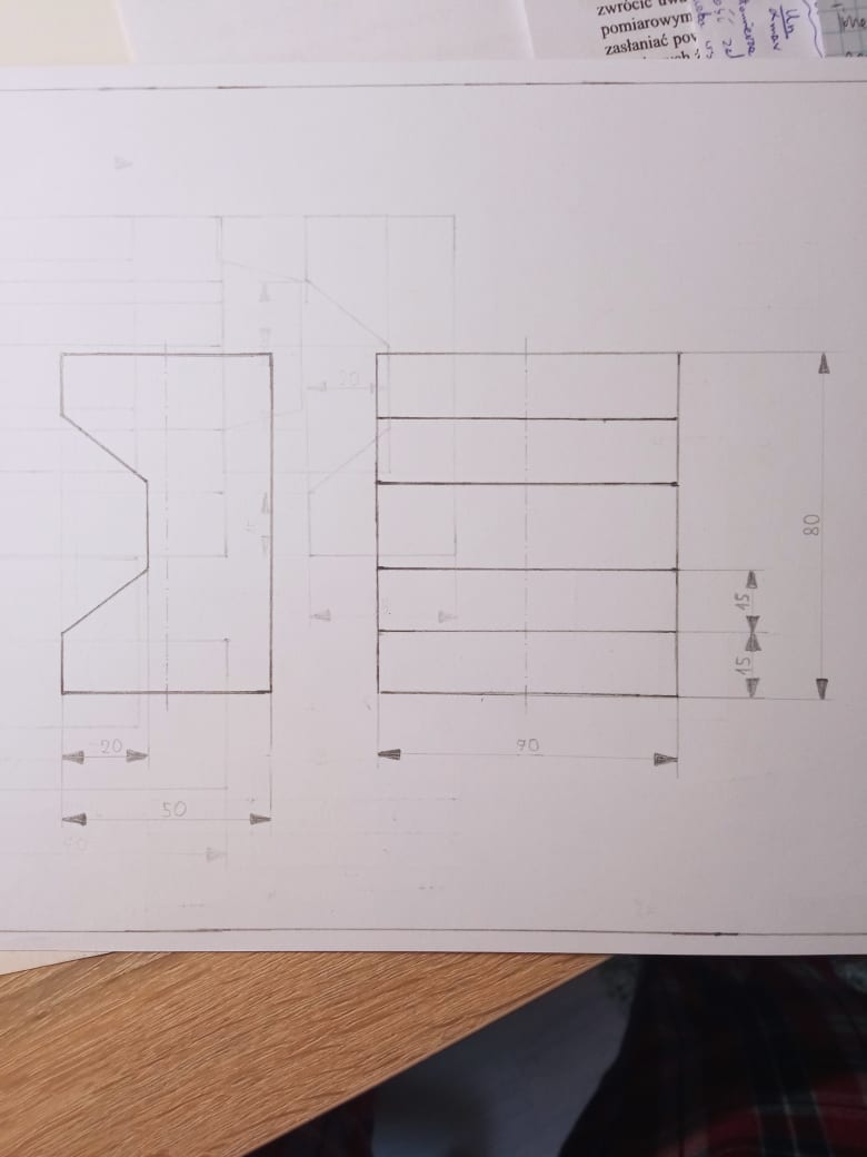

po poprawach daje do wglądu.

Albo masz oś, co sugeruje, że kostka jest symetryczna, albo nie masz osi, co mówi, że wymiary 15-15, dotyczące dolnego występu wcale nie muszą być takie same u góry.
Steryd
Posty: 4770
Post napisał: Steryd » 11 gru 2021, 11:31
Oś to jedno.. Akurat tą pionową na prawym rzucie można sobie darować. Ważniejsze w tym wypadku aby zaznaczyć oś w poziomie.
2- który rzut jest główny? Jeśli ten, po prawej, to nie jest to pierwsza kolejność rzutowania. Przyjmuje się pierwsze rzuty z lewej strony i z góry. Przez co rysunek czyta się jak książkę od lewego gornego rogu. Pozostałe rzuty i widoki dodatkowe dodaje się jesli są niezbędne, żeby pokazać wszystkie elementy przedmiotu. W Twoim wypadku nic nie stoi na przeszkodzi, żeby lewy widok był głównym, ani zeby go przerzucić na drugą stronę jak ma zostać rzutem.

Dokładnie, jak pisze Steryd. Dodatkowo ładnie jest wymiarować te wymiary, które najłatwiej zmierzyć. Zamiast łańcucha 15-15 lepiej podać szerokość kanałka na dnie (80 minus dwa razy po (15+15), czyli 20 milimetrów i szerokość wybrania na górze, czyli z każdej strony szerszą o te 15 mm - wymiar 50 mm. Tym bardziej, że chyba te wymiary są istotniejsze od podanych w funkcjonalności tej pryzmy.

Wymiar 20 jest fałszem
Nie widzisz , że te wybranie jest głębsze ?
Czytałeś co wyżej pisałem ?
Wiesz co to jest skala w rysunku technicznym ?
jasiu... pisze:
11 gru 2021, 10:47
Wymiary 15 - 15 wcale nie są takie same.
Zerknij na załącznik.

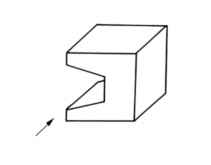

Steryd pisze:
11 gru 2021, 11:31
.... który rzut jest główny? Jeśli ten, po prawej, to nie jest to pierwsza kolejność rzutowania ....
Strzałka pokazuje rzut główny .... , zerknij na załącznik .
Mariusz.
