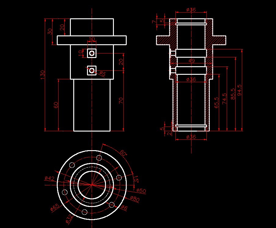

Witam, jestem tu nowy, potrzebuje malej pomocy : )
Musze zwymiarowac ten przedmiot http://ifotos.pl/zobacz/aapng_rxspphp.png/.
Podstawy wymiarowania jako takie znam, jednak nie moge zaczac, bo nie wiem jak wygladac maja rzuty i ktory rzut bedzie rzutem glownym. Potrzebny bedzie przekroj scianki rury ?
Moglby ktos napisac, ile bedzie rzutow, jak maja wygladac i ktory bedzie glowny ?
Tu na innym serwerze, jakby byly klopoty z otworzeniem tamtego : http://zapodaj.net/648fe7bfda2f.png.html

Moim zdaniem zrób rzut główny "z góry" (widzisz rurę z tymi dwoma otworkami na pow. cylindrycznej) - zwymiaruj rozstaw tych otworków. Nad tym rzutem zrób "rzut z przodu" (tzn widzisz same średnice) - zwymiaruj rozstaw otworów na kołnierzu. Zrób przekrój rzutu głównego i zwymiaruj resztę (wszystkie średnice i długości).

Myslalem, ze mozna to przedstawic w dwoch rzutach (ktos mi tak powiedzial) i zastanawialem sie jak dobrac te rzuty. Widze jednak, ze maja byc 3. Teraz wszystko jest jasne, dzieki jeszcze raz i pozdrawiam !

Ja widzę tu 2 rzuty i 1 przekrój

Mam jeszcze jedno pytanie. Daloby sie to przedstawic na polwidoku-polprzekroju ?

... wcale nie muszą być 2 rzuty. :smile:
Wykonaj rysunek , na którym będzie 1 rzut i 1 przekrój.
jimroot pisze: ... Daloby sie to przedstawic na polwidoku-polprzekroju ?
Narysować zawsze można .....

miałem koledze podpowiedzieć aby połączył pół widoku głównego i pół przekroju
