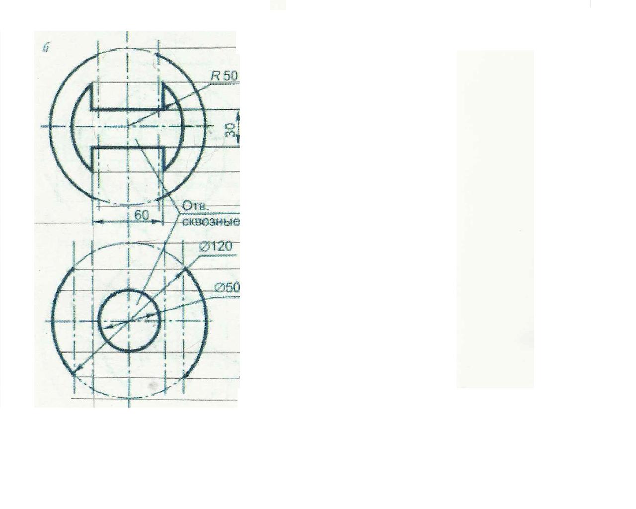

Witam:D jestem pierwszy raz na tym forum:) mam problem :d mam wykreślić trzeci rzut :D mecze sie z tym i niewiem jak go zrobic:/ prosze o pomoc:D Z góry dzięki

taki rysunek dostałem:d i mam zrobić trzeci rzut.. :P :wink: ten wyżej jest to rzut boku , a ten poniżej rzut z góry:D

Aha bo mi to ogólnie wygląda na wałek z otworem w osi na pewna długość (nie przelotowy) + z 2 strony 2 wyfrezowane kanałki .A dostałeś do tego jakis detal nw cos jeszcze ?

tylko dostalem ten rysunek i nic wiecej :neutral: i musze zrobic 3 rzut:)

Podpowiem, to jest kula ;)
I jak dla mnie to masz rzut od przodu i od góry no ale jak zwał tak zwał, w końcu kula nie ma boków i góry ;). Ale! takie rysunki rządzą się pewnymi prawami i rzuty powinny być w odpowiednich miejscach i wtedy odpowiednio się nazywają.
Od przodu masz wycięcie na przelot przez całą kulę w kształcie tego H z zaokrąglonymi bokami
a od góry przelotowy otwór.
Ah, robiąc rzut z boku od razu musisz dokończyć ten rzut od góry. Brakuje na nim kilku kresek których nie da się wykreślić nie mając bocznego rzutu. Dlatego te grube kreski są takie nie dokończone.
Próbuj, rysuj, ludzie tutaj nie narysują tego za Ciebie na 1000000%. Podpowiem jeszcze, że musisz użyć cyrkla i punktu odniesienia (najlepiej układu odniesienia (linia pozioma między rys. od przodu i tym od góry i linia pionowa między rys. od przodu i rys który umieścisz po prawej)).

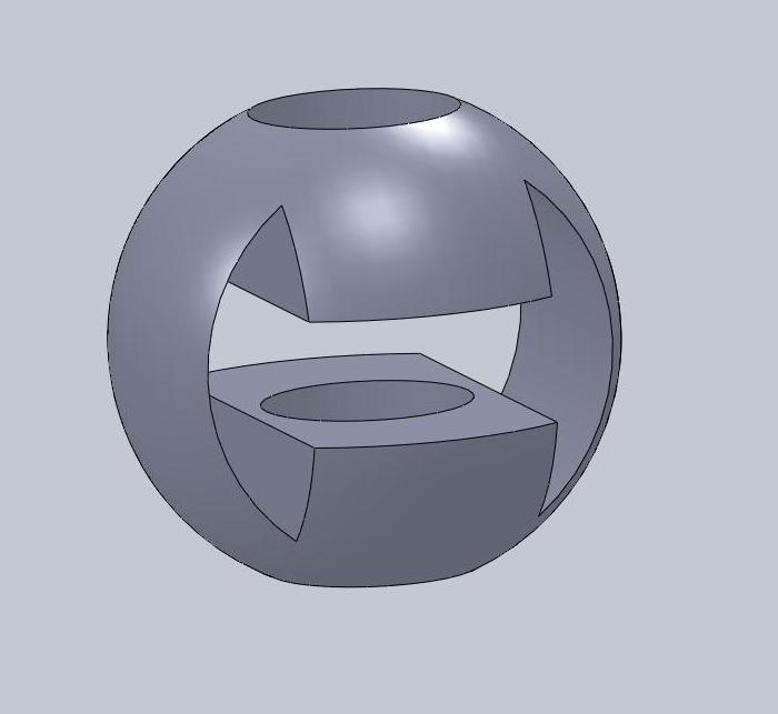

Zrobiłem model
http://zapodaj.net/18fa4a158ab39.jpg.html
...Ah, robiąc rzut z boku od razu musisz dokończyć ten rzut od góry. Brakuje na nim kilku kresek których nie da się wykreślić nie mając bocznego rzutu. Dlatego te grube kreski są takie nie dokończone. ...
Rysunku jeszcze nie wrzucam - niech @ matimon21 trochę pogłówkuje . :razz:

Przywłaszczę sobie rys. Kolegi Wzór i wrzucę w posta bo kurcze coś ciężko mi tamten serwer działa.
Rys. Kolegi Wzór:
Mając gotowy element i 2 rzuty już na pewno sobie poradzisz, to tylko przeniesienie kilku wymiarów. Wystarczy wziąć linijkę w sumie i ewentualnie dla ułatwienia cyrkiel.
matimon21 powrzucaj zdjęcia prób tego co tam wymyśliłeś.
