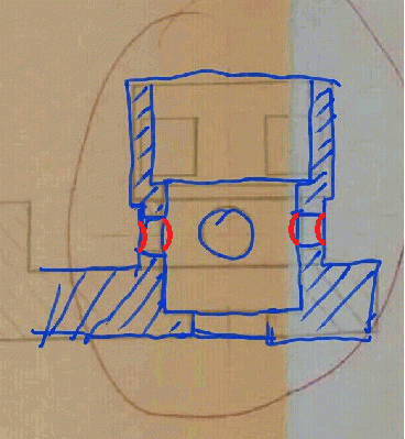

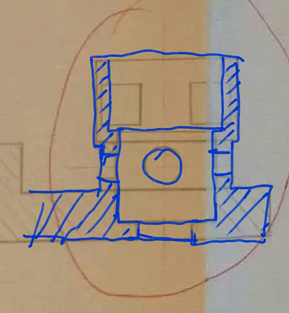

Mam problem z jednym rysunkiem technicznym - chodzi o przekrój stopniowy. Nie wydaje on się aż taki trudny, ale jednak coś prowadzącemu nie pasuje, a ja nie potrafię zauważyć swojego błędu. Skoro moja interpretacja wnętrza obiektu jest błędna, to jaka jest poprawna? Muszę oddać tę teczkę już jutro, dlatego to dla mnie ważne. Z góry dziękuję za pomoc.

Narysuj wnetrze bez tych "kwadratow", to sa 4 przefrezowania na powierzchni stepla, cos jak pod klucz, a nie otwory. Zastanawia mnie czym jest ta zaznaczona polowa okregu na dolnym rzucie, skoro na gornym nie widac zadnego obnizenia, wedlug mnie jest blad w tym co dostales.

A czy te dwa równoległe kwadraty powinny być zakreskowane, czy pozostawione puste?

Nie wiem o co pytasz, zadnych kwadratow ma nie byc na tym przekroju

Jeszcze prowadzący może mieć pretensje do krawędzi otworków w walcowych ściankach.
Przecięcie walca otworu z "rurą" tulei da na rzucie krawędź łukową, a nie prostą.
