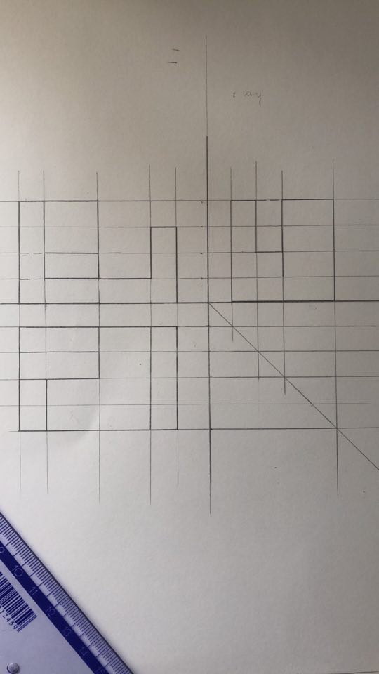

Witam mam do narysowania rysynek techniczny jak w temacie i juz rzuty metoda europejska mam rozrysowane ( pragne sie dowiedziec czy aby na pewno jest wlasciwy) Obrazek

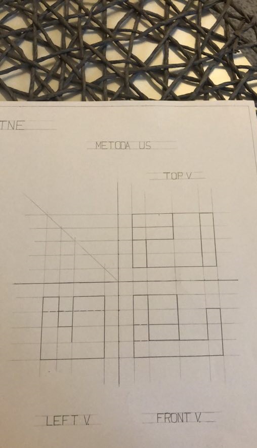

Do tego mam narysowac metode amerykanska i mam cos takiego na poczatek: Obrazek

Tutaj zrobiona jest metoda US, prosilbym tylko o sprawdzenie czy narysowane obie metody sa poprawne, dziekuje!

Jedna rada - linie detalu rysuj grubo a pomocnicze linie cienko, jeśli detal z polecenie nie ma linii niewidocznych rysowanych linia kreskową, nie rysuj takowych na rzutach.
rzut EU jest ok poza małym błędem - w rzucie z boku: górna krawędź ma wycięcie, to w tym wycięciu jeden kwadrat niżej jest krawędź od dalszej części elementu (wysokia na 3 kratki)
rzut US - masz tam taką linię, kikut sterczący nie wiadomo po co i na co
