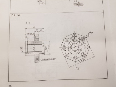

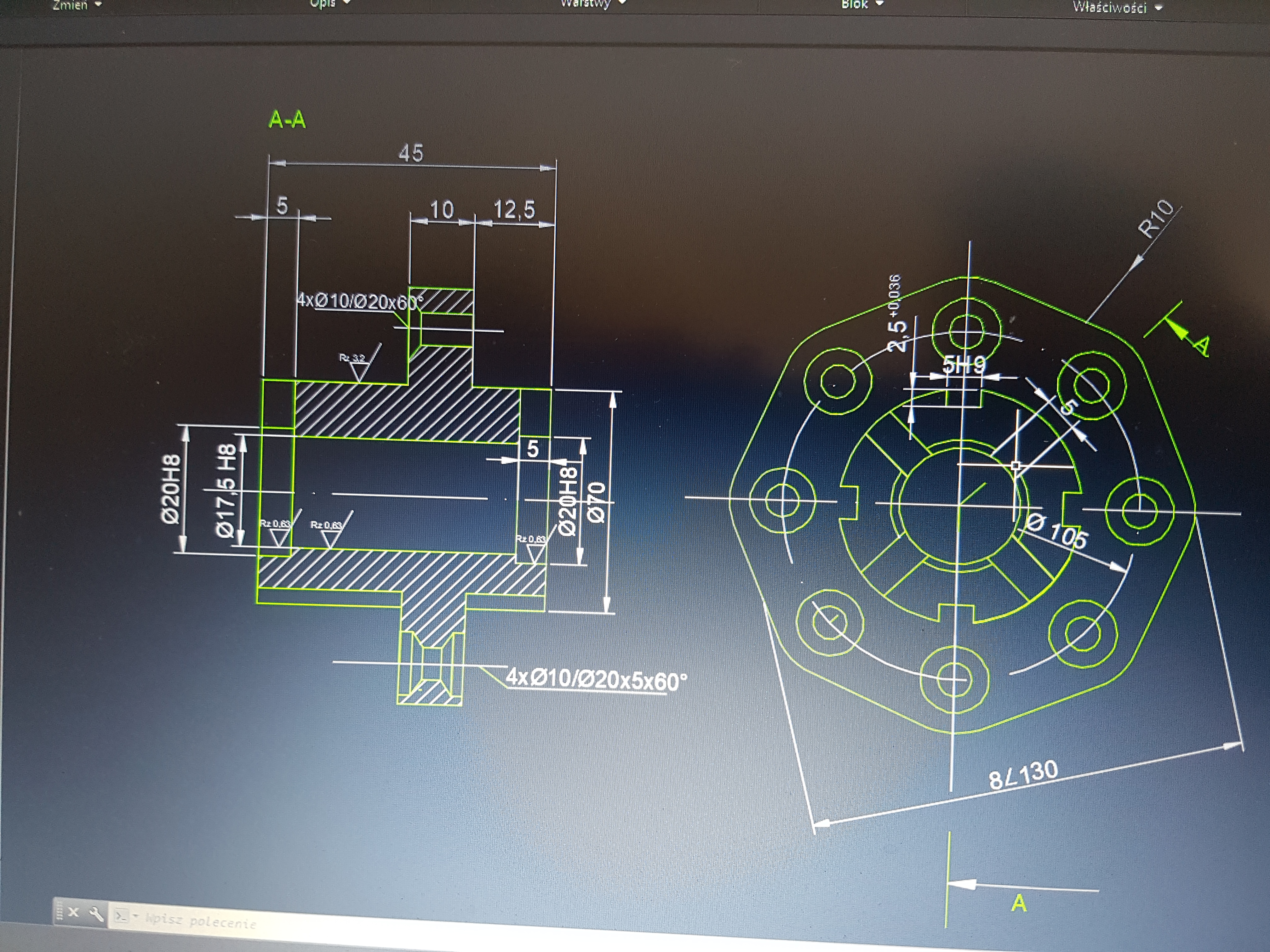

Witam wszystkich użytkowników :)
Czy jakiś miły użytkownik mógłby sprawdzić poprawność mojego rysunku?
Bardzo bym była wdzięczna :)
( wymiary na drugim rysunku są wyskalowane)

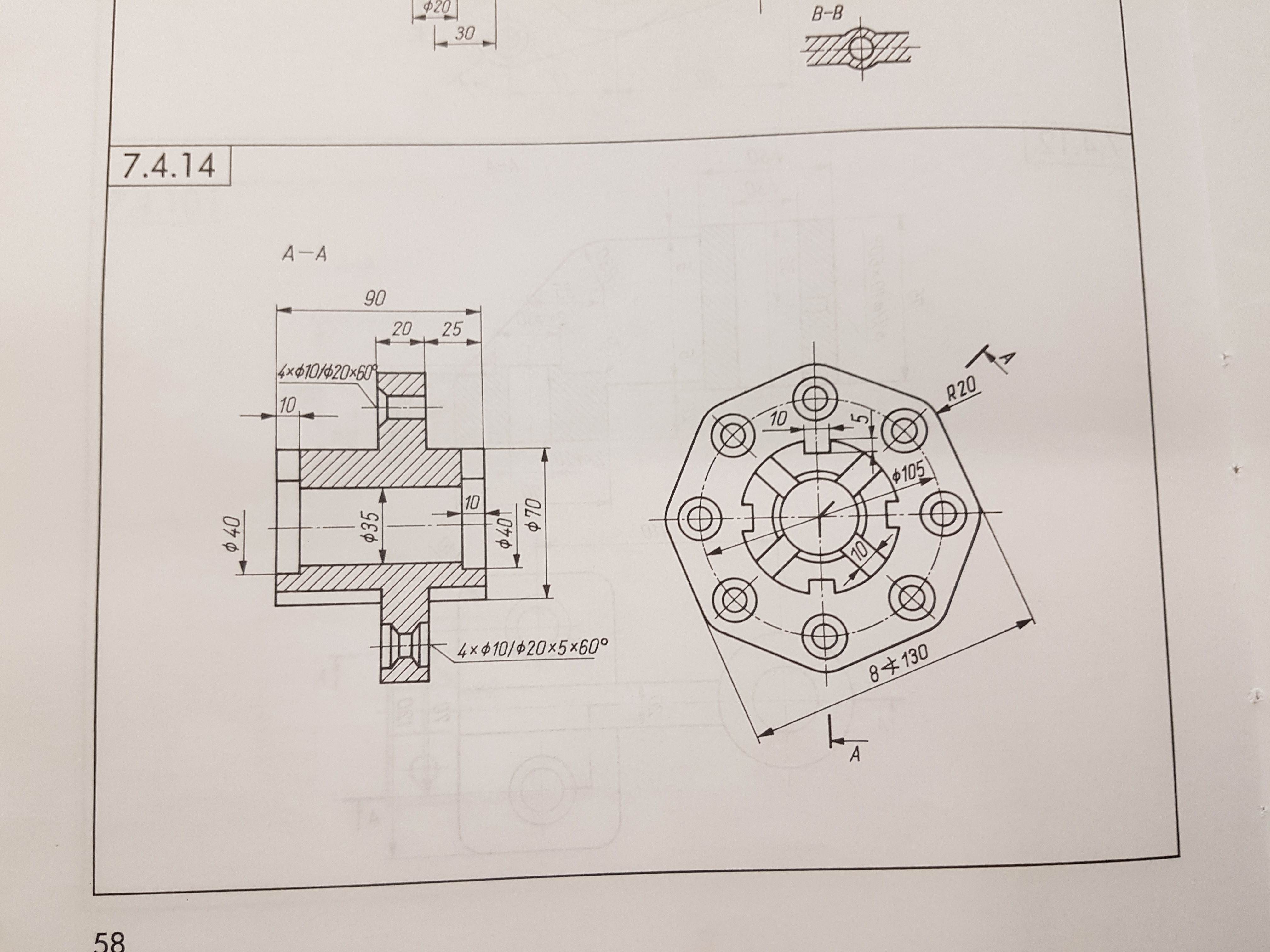

Troszeczkę nie rozumiem, przerysowałaś rysunek z kartki zmieniając wymiary i pytasz się czy jest dobrze?
Jeśli tylko o to chodzi to jest.... ŹLE.
Czy możesz z łatwością przeczytać wymiary fi 20H8 i fi 70? nie przeszkadza ci tam jakaś kreska? linie osi nie powinny włazić na tekst.
Do czego odnosi się wymiar R10? (Prawy górny róg)
Linia wymiarowa od wymiaru 8 < 130 trochę Ci krzywo wyszła.
A tak w ogóle to się zastanawiam, na czole wałka jest kanałek o szerokości 10mm. Kanałek ten ma głębokość 10mm. Podtoczenie na średnicę fi 20 też ma głębokość 10mm czyli dno kanałka i dno podtoczenia będzie tą samą powierzchnią. Natomiast na rzucie po prawej stronie jest linia "rozdzielająca" tę powierzchnie.jakby linia wyznaczająca kanał była o 2mm za długa...

Zastanawiające są proporcje tego rysunku. Średnica 70 mm jest ewidentnie mniejsza od grubości 45 mm. Otwór na śrubę fi 10 jest ze dwa razy mniejszy od grubości 10 mm.

Dziękuję Panom za pomoc, zapomniałam pozmieniać wymiary, ponieważ wcześniej skalowałam.

madziu, po pierwsze narysuj ten detal w skali 1:1 ... rysujesz w AutoCADzie to w modelu oczywiście - potem przez viewport przerzucisz go by wstawić w ramkę w skali. Na rysunku jest sporo błędów - wg mnie na skraju zaliczenia - ale nie ma sensu ich opisywać bo powinnaś zacząć od "kultury" rysunku i zaznajomienia z podstawami. Zmień czcionkę na techniczną (np. geniso), linie detalu rysuj na warstwie 0 (lub AM_0, lub nadaj własną ale w kolorze białym/czarnym), linie wymiarowe i wymiary daj na przykład na nowej warstwie o jakimś kolorze (np. zielony), kreskowanie na nowej warstwie np. czerwonej itd, porozkładaj wymiary zgodnie z zasadami - poza obszar detalu w równych odstępach - jakiś w podręczniku znajdziesz, nie powielaj błędów z przerysowywanego rysunku (tak ma błędy). Jeśli masz pojęcie o technologi obróbki podejdź do wymiarowania w ten sposób jakbyś miała go wykonać, użyj chropowatości Ra ... itd itd ... wrzuć po swoich poprawkach to rysunek dopieścimy na 6 ;-)
