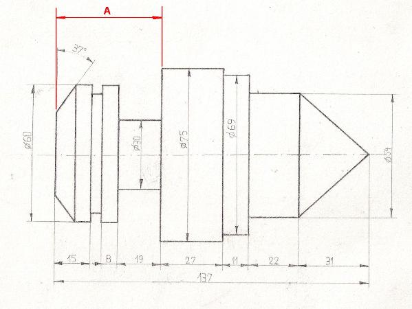

Mam do zwymiarowania rysunek złozony z walcow i stożka. Czy moglibyście spojrzeć na błędy i wskazać mi je, lub ewentualne braki? Pozdrawiam
Bardzo dziekuję za ewentualna pomoc.

Brak średnicy kanałka i średnicy początku stożka z lewej strony .

Tak zgadza się. Brakuje w/w wymiarów. Pozostałe istnieją. Niby w porządku. Załóżmy, że ten wałek trafił do produkcji i w tym momencie ma być wykonane toczenie na wymiar A (rysunek). Proponuję, żebyś sam sobie odpowiedział: skąd tokarz weźmie ten wymiar?

bardzo dziękuje za pomoc, na prawde jestem wdzięczny, mam jeszcze pytanko co do tego rysunku:
Musiałem go poprawić bo nie mialem podanej grubości, mialem zle zachowany kąt i nie zwymiarowałem srodka okręgu (tego na samym dole) czy ta poprawa wygląda dobrze? Pozdrawiam i jeszcze raz dziękuje.

A ile wynosi odległość środka otworu od podstawy?

no 15 zwymiarowałem, coś zle? Prosze o naprowadzenie jaśniejszym tokiem :)

Kolega BYDGOST pytał o otwór fi21
Jego pozycja nie jest określona.

ok, wiem kiz o co chodzi. A reszta zwymiarowana poprawnie jest? Pzdr
