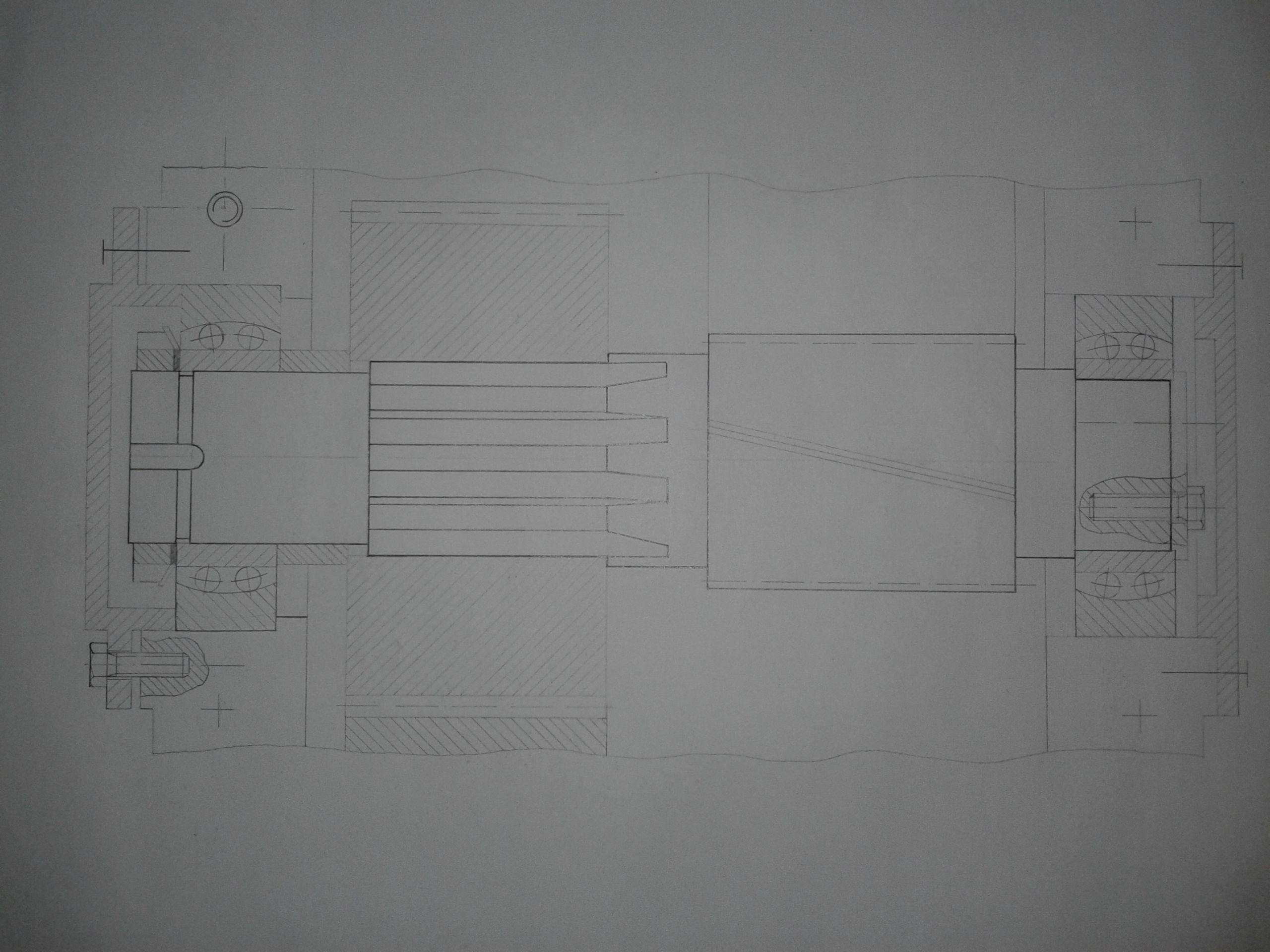

Rys. złożeniowy do sprawdzenia
Post napisał: kubaaaaa » 15 sty 2013, 15:45
Czy jest poprawnie?? I ten wielowypust.... Jest dobrze?
Pozdrawiam Jakub
[ Dodano: 2013-01-15, 18:42 ]
Nie znajdze sie nikt kto powiem "tak jest dobrze "albo "nie jest źle " to i to?

Post napisał: warszaw » 16 sty 2013, 16:25
Pierwsze co się rzuca w oczy to połączenie gwintowe.
Nie możesz rysować że śruba dochodzi do końca otworu gwintowanego.
Otwór gwintowany zawsze ma "wyjście". Patrz tu: http://www.lwcad.republika.pl/podc_gw/r_wyj_podc2.htm
Druga sprawa:
wielowypust jest dobrze narysowany, ale z drugiej strony koło zębate i zęby na wale rysujesz w uproszczeniu. Zdecyduj się. Wielowypust również narysuj w uproszczeniu.
To samo tyczy się otworów pod pokrywy. Wszystkie narysuj ze śrubą, zgodnie z wytycznymi z linku powyżej.
No i zachowaj grubości linii :mrgreen:

Post napisał: rrope » 17 sty 2013, 14:38
warszaw pisze:wielowypust jest dobrze narysowany
a wyjście freza wielowypustu? :razz:

Post napisał: warszaw » 17 sty 2013, 15:39
Jakie wyjście freza :roll:
Sprawdź sobie u Tadzia Dobrzańskiego str.129
lub tutaj str.142: http://www.tu.kielce.pl/~mgraba/EZK_skr ... zdz_06.pdf
Frez jedynie zostawia promień na wałku.
I można go wymiarować wpisując np. "R narzedzia"
To co jest narysowane przez @kubeeeee jest dobrze

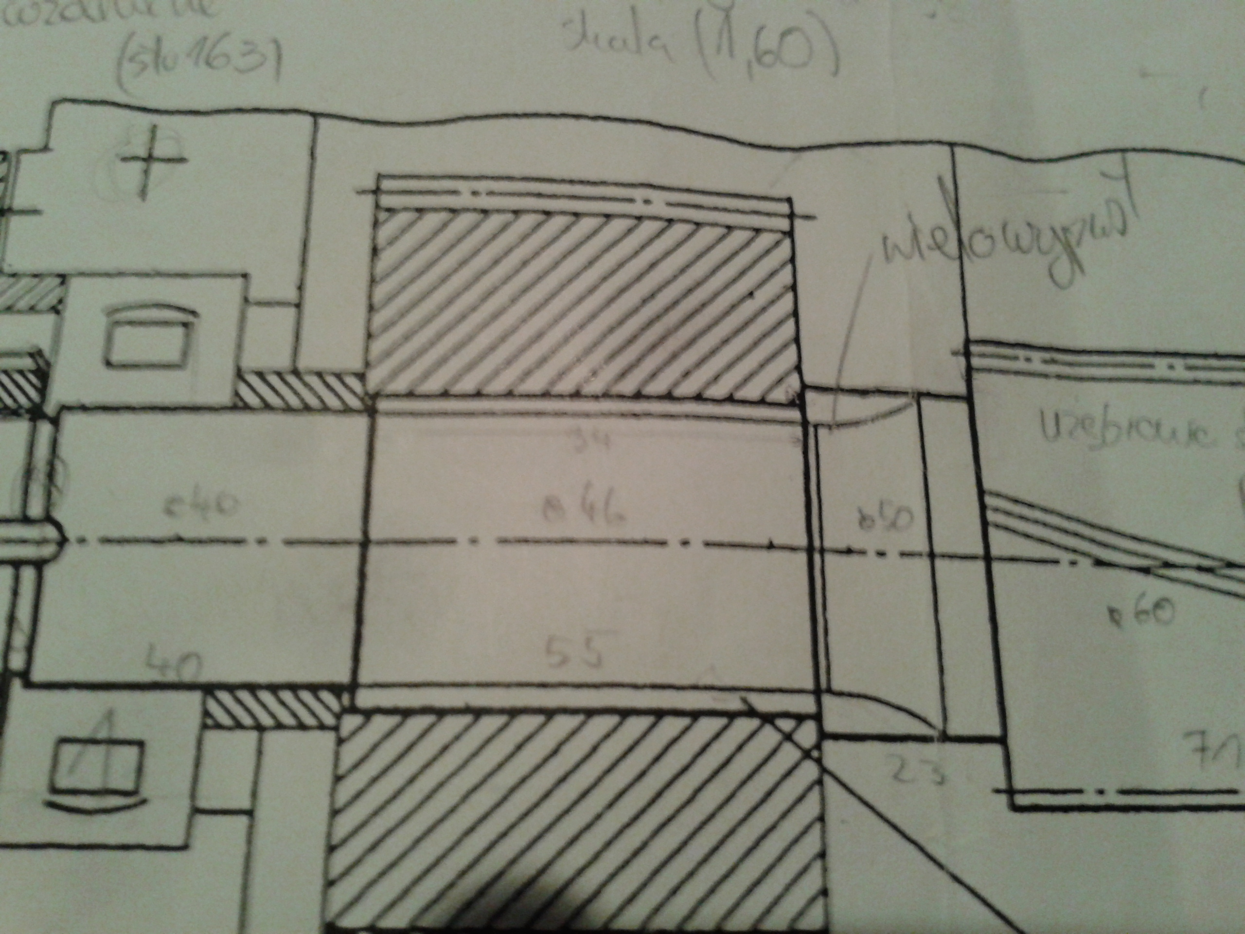

Post napisał: kubaaaaa » 21 sty 2013, 19:36
Dziekuje za pomoc. Oddalem rysunek lecz nie zostal przyjety. Porf odesłał mnie do ksiażki i kazał zobaczyc jak sie rysuje wielowypust, co sie kreskuje....Obrazek

Post napisał: rrope » 21 sty 2013, 19:56
kubaaaaa pisze:Oddalem rysunek lecz nie zostal przyjety. Porf odesłał mnie do ksiażki i kazał zobaczyc jak sie rysuje wielowypust, co sie kreskuje...
"Mądrala" warszaw Ci pomoże profesjonalnie :mrgreen: :mrgreen: :mrgreen:
(w oczekiwaniu na pomoc z warszawy popatrz na model z mojego linka i porównaj)

Post napisał: kubaaaaa » 21 sty 2013, 20:13
tylko sobie wlasnie teraz tak mysle. Caly rysunek jest w przekroju a wielowypust jest rysowany przeze mnie z widoku. Na tym polega caly szkopul? a porównując te wrzucony przez Ciebie wielowypust to mam wrazenie ze ta linia czopu jest przezemnie blednie narysowana i powinna byc cofnieta poza ujscia freza wlasnie.
edit. cofam, własnie wyczytałem że w przekrojach wzdłużnych wielowyypustow przedstawia sie je w widokach.
