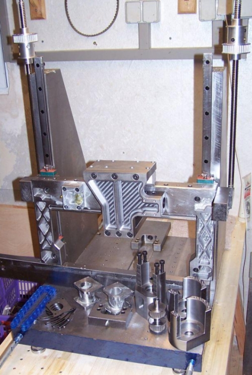

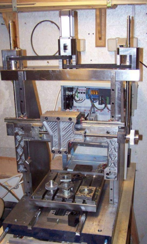

gmaro
Posty: 3667
Lokalizacja: zapytaj
Post napisał: gmaro » 09 maja 2007, 08:42
takie rozwiązanie zastosowano np tutaj ( foty znalezione gdzieś w necie )
wood carver
Posty: 1243
Lokalizacja: okolice Krakowa
Post napisał: wood carver » 09 maja 2007, 20:29
Głównym negatywnym aspekterm stosowania przeniesienia napedu z uzyciem sruby trapezowej jest jest stosunkowo szybkie zużywanie. Oczywiście dodatkowe minusy to stosunkowo spory wspóczynnik strat energii..jednak myśle , że nie należy szukac rozwiąza alternatywnych da śruby trapezowej zamieniając ją w konsekwencji na śrube trapezową- naprawde, jeśli się pozostawi regulację kata położenia nakrętki dla uzyskania optymalnej współosiowości, stosuje się smarowanie, śruba zachowuje się całkiem przyzwoicie ( mam utaj na myśli głónie wibracje rzutujące na obniżzenie funkcjonalności)
alternatywa jest jedna pewna-śruba kulowa!
wciąż czekam aż ktoś zastosuje napęd paskowy ( napęd linkowy ma tiera), który widziałęm już gdzieś w necie, zasotowany w plaźmie...oczywiście nie mam na myśli mini frezarki, ale w pełni funkcjonalnego urządzenia...
sam nie mam zbytnio checi na taki eksperyment ( cena pasków, kól pasowych), jednak ciągle mnie ten temat wabi i nurtuje..
