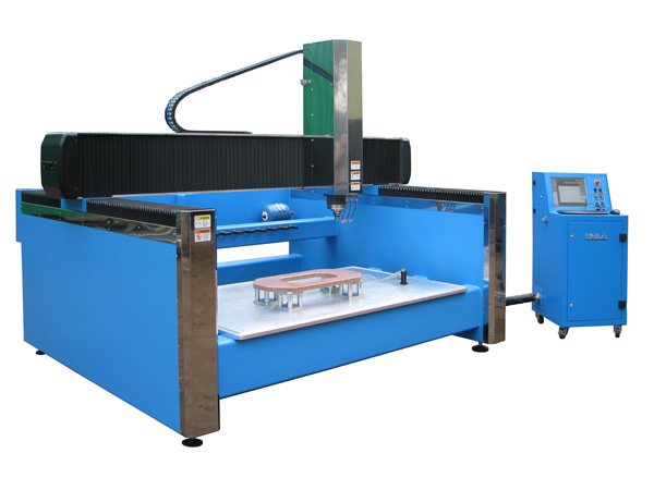

Polska firma Kimla produkuje takie maszyny wyposażone w skanującą głowicę laserową o dużej rozdzielczości. Dostępne są różne wielkości i różne wyposażenie. Nie trzeba szukać "na zachodzia"

Post napisał: cnc3d » 02 maja 2009, 10:58
Mój poprzedni post był komentarzem do linku z filmem pokazującym wykonywanie płaskorzeźby na maszynie trójosiowej.
Pokazany przykład z robotem nadaje się tylko do piaskowca. W marmurze to juz zaczyna się porażka, nie mówiąc o granicie. Widziałem takie rozwiązanie na targach w Las Vegas i wszyscy się nim zachwycali, wokół maszyny stała grupka gapiów zachwycających się robotem. Wszystko do czasu gdy podszedłem do tego robota i jedną ręką wprowadziłem go w oscylacje o amplitudzie 20mm. Czar prysł.
Konkluzja jest taka, że takie rozwiązanie nadaje się może do piaskowca i pumeksu, do twardszych kamieni na pewno nie.
A co do maszyn Kimla to pooglądaj sobie pięcioosiówkę. Jej sztywność jest kilkakrotnie większa od tego robota. http://kimla.pl/index.php?mid=8&vid=9
P.S. Ten robot z Las Vegas pomimo że był jedną z najdroższych maszyn na targach został sprzedany. Firma która go kupiła (ok. rok temu) do tej pory jej nie używa, ponieważ mają problemy z oprogramowaniem do generowania ścieżki narzędzia.
