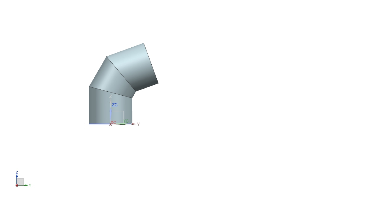

może ktoś wie jakim poleceniem wykonać rozwinięcie rury w nx.
rura wygląda tak jak na zdjęciu

War/uwarp w menu insert > cerve from curves.
Zrób plan styczny do walca i na nim rozwiniesz.

Niestety nie działa pojawia się błąd że powierzchnia do rozwinięcia powinna być stożkiem lub cylindrem, nawet po podzieleniu na pojedyncze człony tej rury jest to samo. :cry:
Działa wcześniej przed warp/unwarp trzeba zrobić w sheet metal -> optymize face i wtedy unwarp

Zrob se to w nx sheet metal i poleceniem unfold. W modelingu tez da rade ale to upietdliwe.
