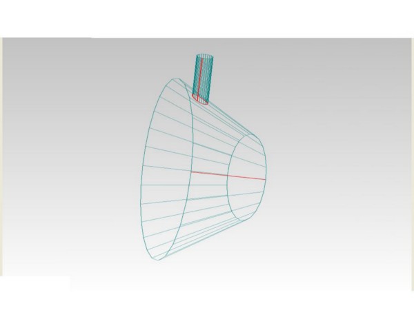

Panowie mam problem musze wypalić rozwinięcie stożka( górna średnica = 708 mm, dolna 366 mm, wysokość 362 mm) do którego musze zamontować rure o średnicy 67która wchodzi do środka stożka , położenie rury to 170 mm od dolnej średnicy i położona równolegle do obu średnic (podłożą). wymiary oczewiście podałem zewntrzne. Grubość blachy to 4 mm. próbowałem zrobić to w solidegde, ale wychodzą mi cuda. możę ktoś pomożę. z góry dziękuje.

nie mam problem z samym stozkiem, mam problem z tym otworem
[ Dodano: 2010-09-17, 20:43 ]
problem z otworem na ta rure

bobosk, na stronie która podał Ci micges, są tez inne rozwinięcia i o ile dobrze Cie zrozumiałem jeden z nich powinien podejść .
http://www.lw.cad.pl/

Post napisał: robal43 » 18 wrz 2010, 05:48
bobosk, proszę cię bardzo
przygotowałem dla ciebie DXF-a
Program to Lantek Expert :cool:
troszkę duży ten dyfuzor jeśli chcesz mogę ci go podzielić
[ Dodano: 2010-09-18, 09:59 ]
albo chodzi ci o takie cosik
